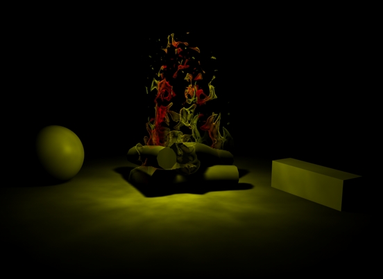

Ho fatto una prova seguendo il metodo di Realflow.
Come puoi vedere ha i suoi bei limiti, ... valuta se può essere un'opzione praticabile.
Comunque, come ti ho già suggerito o come ti ha spiegato Arkimed ce ne sono di modi per ottenere quello che cerchi.
Ti posto un render e il progetto.
Marco.
