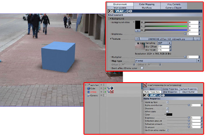

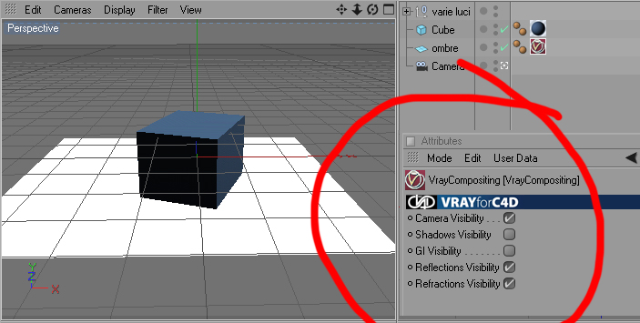

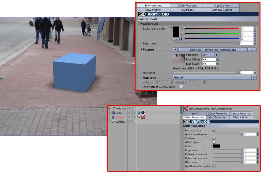

Ciao,
più che il material matte mi pare di aver capito che serva il matte surface del compositing tag:
- carichi l'immagine di sfondo nell'environment, con proiezione frontale
- metti il piano che riceverà le ombre e gli assegni il vrayCompositing tag
- all'interno del tag, su Matte properties, spunti Matte surface e Shadows
(ref. http://vrayforc4d.com/forum/viewtopic.p ... bd5aaf1862 )
ti allego la prova che ho fatto
compositing_bg.zip
(77.42 KiB) Downloaded 241 times
