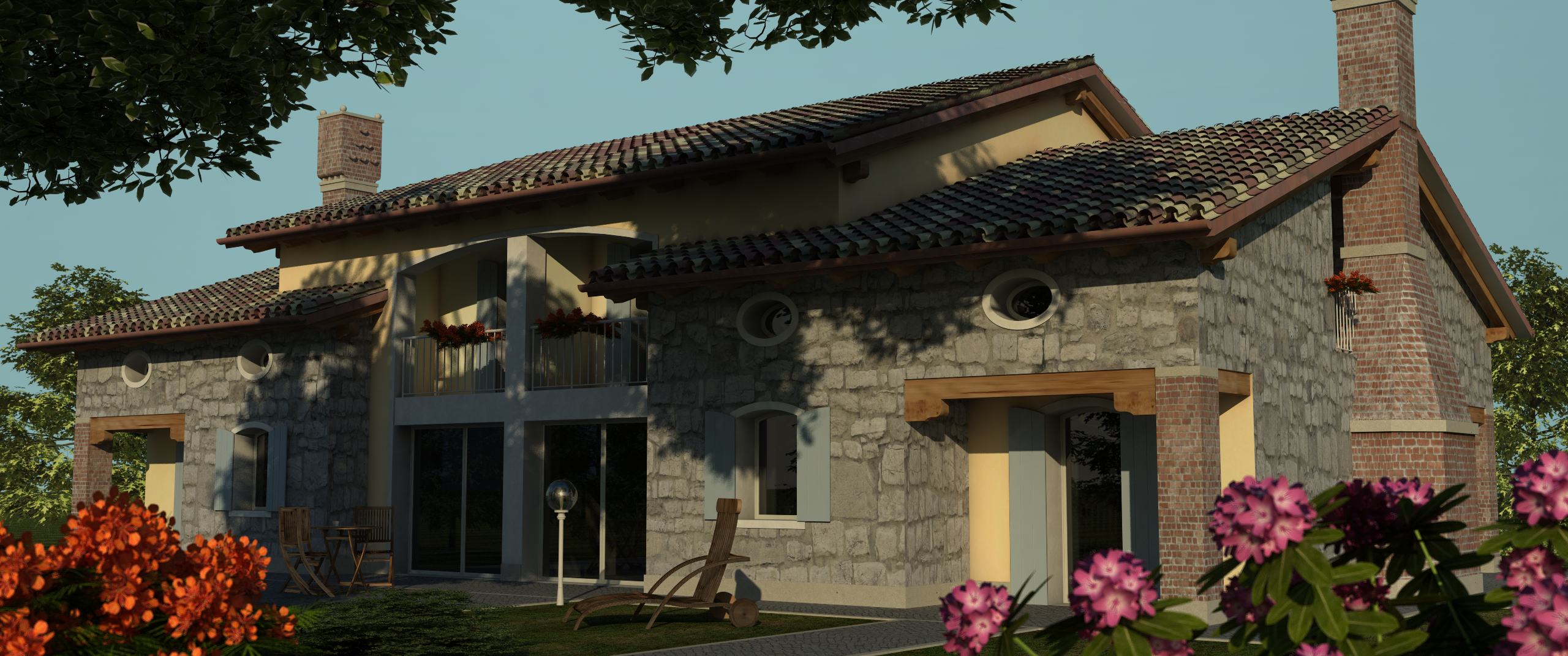

Inserisco immagine di cui non mi soddisfa il risultato dei coppi, e non solo. Qualcuno sa aiutarmi, e darmi qualche consiglio?
Grazie in anticipo.

Il problema dei coppi è che sono modellati male, sono completamente sballati come proporzioni ?! Se hai usato tuilgen risolvi in un attimo basta settarli un pochino meglio. Per quanto riguarda il rendering secondo me dovresti migliorare l'esposizione, le zone d'ombra sono troppo scure.
E' buona norma, non mi stancherò mai di ripeterlo, postare tutti i parametri riguardanti la scena: Luci, impostazioni generali e camera.
Ettore.

In risposta al messaggio di Ettore, volevo informarti che la modellazione viene fatta in archicad, e i parametri non sono poi moltissimi. Postero a breve i parametri, ma personalmente quello che non mi convince sul mio risultato, e lo scarso realismo del materiale coppi. Secondo te posso trovare da qualche parte, questo materiale vray?
