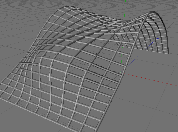

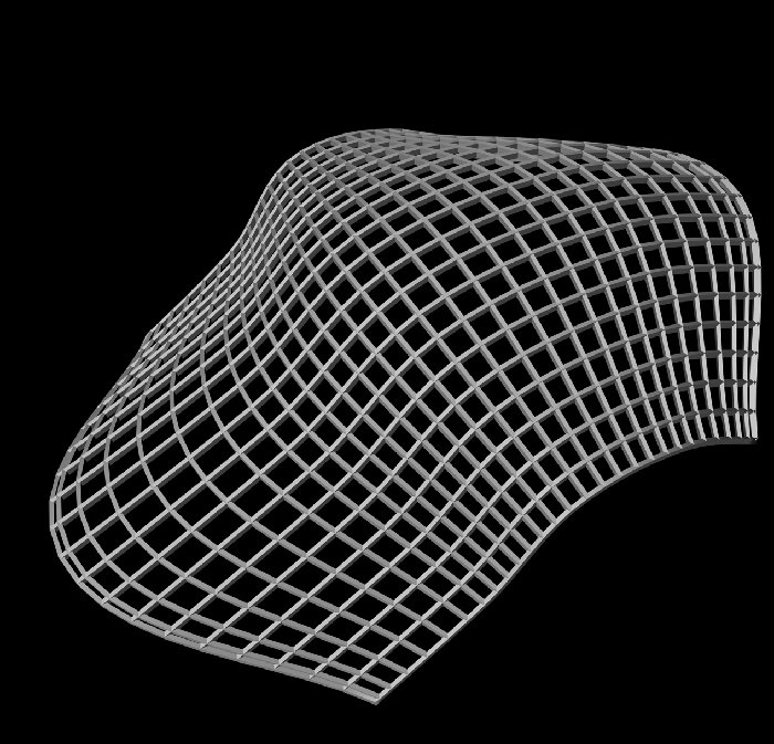

Dovrei creare una struttura a maglie incrociate con una forma particolare.
Mi sono creato la maglia regolare con l'oggetto clona di MoGraph, però adesso non so come dare a questo oggetto la forma desiderata.
Per farvi meglio comprendere il problema allego un'immagine con l'oggetto Mograph e una nurbs che sarebbe la forma che vorrei generare!
Grazie mille!

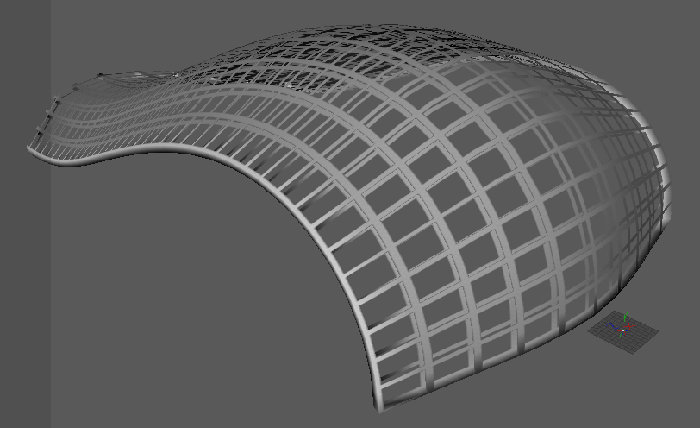

Oppure posso sfruttare il canale alpha in qualche modo?
Da qui posso generarmi un oggetto 3d?
Grazie

ciao, hai provato con "schiera atomo"??
magari dico una str..... :)

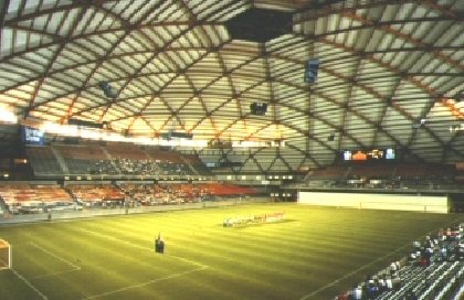

Cavoli va benissimo!!! l'unico problema sta nel decidere le sezioni della struttura, che con schiera atomo sono solo cilindriche!!
Io dovrei fare una struttura a travi in legno lamellare con maglia romboidale...
Una cosa di questo tipo:
Grazie!! :D

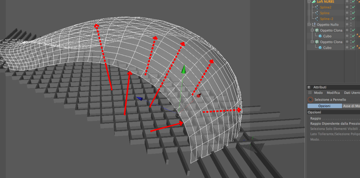

seleziona per bordi la tua mesh,vai in menu struttura-modifica spline-lato a spline.ti creerà una spline della tua mesh fai un spline rettangolo e metti i due oggetti dentro sweep nurbs.La misura della trave dipende dalla dimensione del tuo rettangolo,in questo caso chiamato trave

ti allego un immagine con un file

La soluzione di cesgimami va benissimo, però volevo mantenere una una superficie di base facilmente editabile (tipo una loft nurbs), perchè devo creare più di un oggetto....
