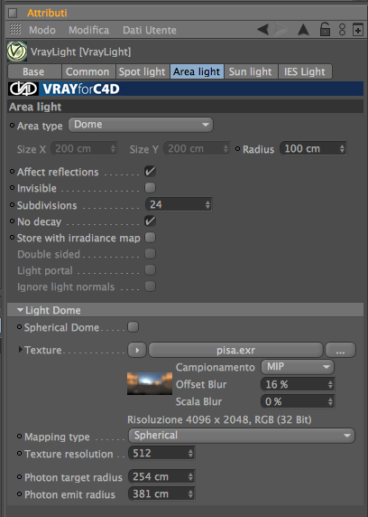

Dopo il bel rendering notturno del grande esblone ho provato a fare qualche prova con l'HDRI, da qui la mia domanda: la mappa HDRI si carica sulla G.I. dell' enviroment o in quella della luce area tipo Dome?

no no di solito si carica nel motore, alla sezione environment, nel caso tui voglia usare un po di radianza di altro tipo nel rendering...con i, multiplier gli dai piu forza...

La puoi caricare anche lì ma sinceramente non ho mai testato il suo funzionamento, l'ho visto fare con dei risultati anche soddisfacenti... ma non so altro. Io la carico nell env. GI. ed eventualmente del BG.

La mia domanda scaturisce dalla scena gratuita scaricabile dal sito http://www.vrayforc4d.com della quale vi allego il risultato e i parametri della luce "mappata"
