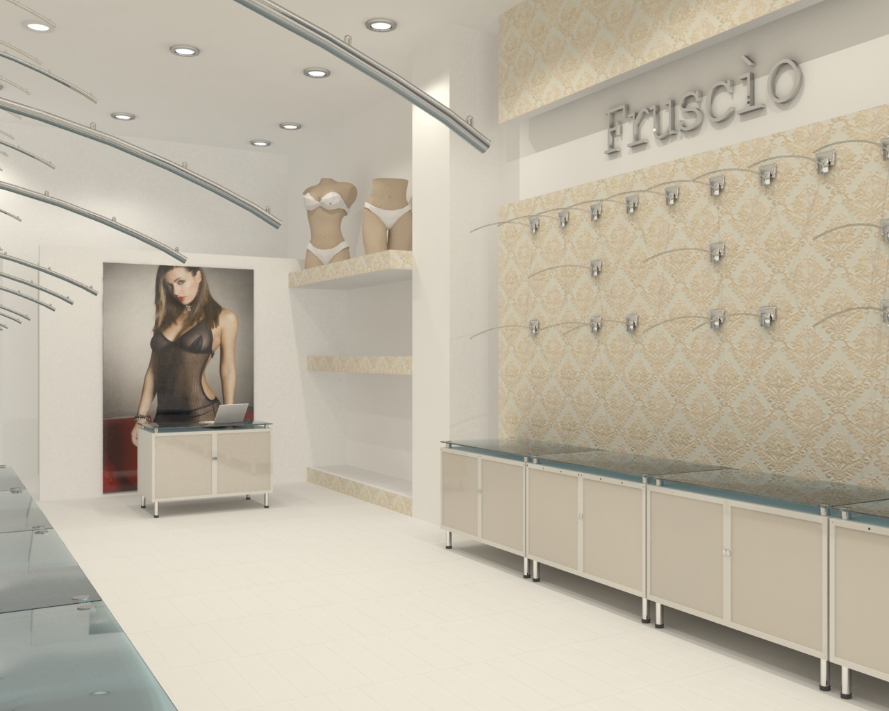

Mi devo cimentare nell'illuminazione di un negozio di biancheria intina.
Chiedevo informazioni sulla strada da prendere, allego un immagine, per indicare che serve un tipo di illuminazione un po sovraesposta ma senza bruciature. Ho fatto finora un po di prove, ma nessuna che mi abbia soddisfatto, allora questa mattina ho deciso di ripartire dall'inizio e magari con il vostro aiuto di venirne fuori. Premetto che non devo raggiungere chissà quale qualità, ma già che ci sono.
Voi come partireste ?

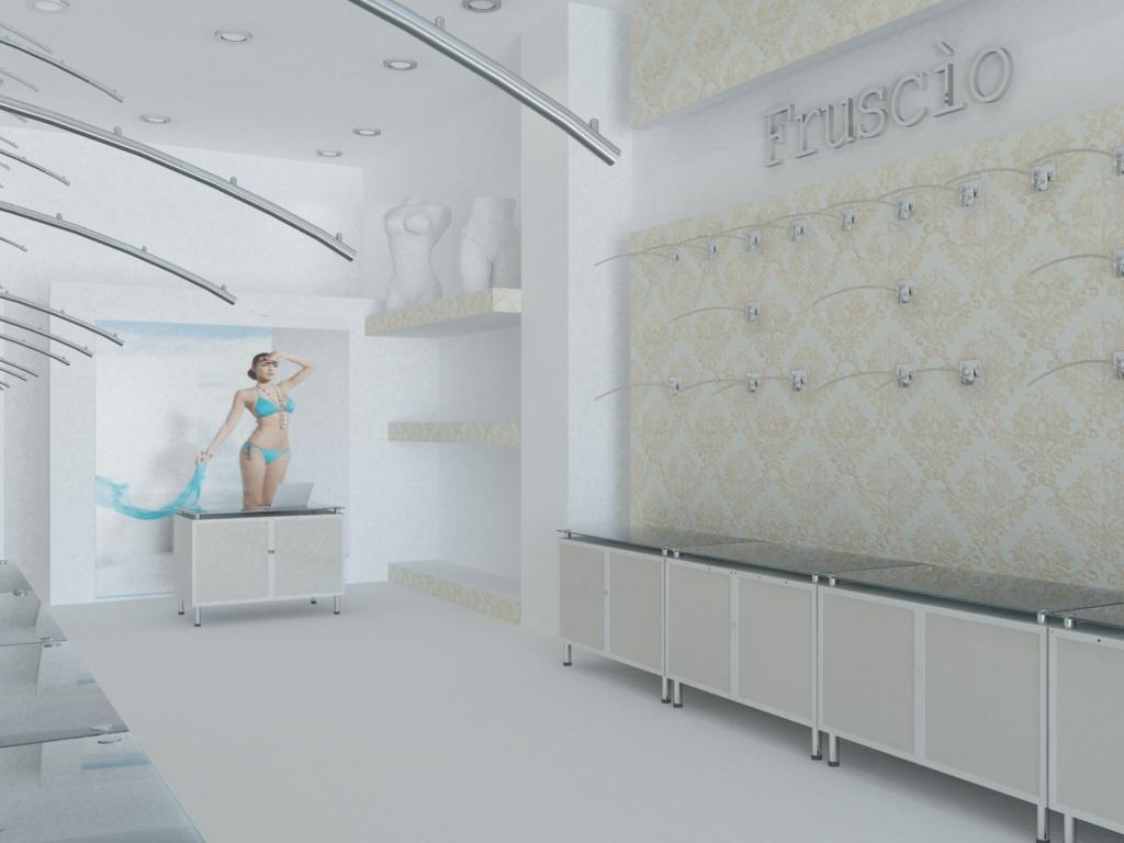

Questa la prima prova.
Valori di camera e del Bridge di default.
CM Esponential
2 Luci : 1 sun+sky (Turb. 2 altri valori default)
1 Area posizionata davanti alla vetrina in lightportal

Post by pedrag »
Aggiunte delle luci Ies in corrispondenza dei faretti...hano tolto un po di azzurro e schiarito lievemente il tutto. Ora provo a mettere un materiale luminanza ai vetri dei faretti, per dare l'impressione che siano accesi, poi dovrei mettere dei neon...(qualcuno ha già fatto prove con i neon ? Intanto mi butto sul sito della IGUZZINI a cercare)...

robyarch
Posts: 191
Joined: Sun Oct 30, 2005 3:45 am
Re: Illuminazione Negozio, quale strada prendere ?
Post by robyarch »
pedrag se posso dire la mia mi pare troppo luminoso...considerando che la parete di fondo è ben distante dalla vetrina.
Perche non provi a sostiturire il light portal con una area in modo da settarne la decadenza...e magari provi il reinhard???
pedrag
Posts: 216
Joined: Mon Dec 19, 2005 10:26 am
Location: Bordighera
Post by pedrag »
Questa la prima prova con qualche materiale.
Non son soddisfatto pero', non trovo l'effetto voluto, i materiali mi sembrano spenti, sarà colpa del CM Esponential.
@ robyarch grazie per il consiglio, ora faccio una prova come hai detto tu sia per luce Area che rehinard, in realtà volevo una luce media, ed i faretti che sparano sul chiaro.
Oggi posto la nuova prova, vediamo come se ne viene fuori.
Intanto garzie.
Pedrag.

Eccomi.
Allora ho modificato alcune impostazioni, tipo:
- la luce dei faretti che era tendente al giallo, l'ho messa bianca
- l'apertura della camera l'ho portata da 8 a 4
- la luce area senza light portal (prima l'aveva)
- il CM da ora è reinhard (valori di default)
Sempre in attesa dei vostri consigli, anche se mi sa che oggi con sto ponte sarà un po piu' dura.
Saluti a tutti.
Pedrag :arrow:
PS tra l'altro fra poco avro' bisogno di un grande aiuto per riprodurre il materiale del pavimento, come unica immagine di riferimento ho questa (scaricata dal sito produttore, ed è la piu' grande che mettono a disposizione), se non la faccio uguale uguale magari è lo stesso, ma la qualità di questa è molto bassa, consigli ?
Anto3D
Posts: 2845
Location: Bari/Napoli/Isernia
Post by Anto3D »
pedrag wrote: il CM da ora è reinhard (valori di default)
CM DEFAULT = Linear Multiply con meno possibilità di interazione sui DM e BM. Ti consiglio di passare a Linear Multiply.... se devi usare Reinhard Default
pedrag
Posts: 216
Post by pedrag »
Ok, grazie Anto, ora finisco l'altra vista, poi faccio una prova anche con il LM, poi scegliero' il da farsi, anche perchè il tempo comincia a stringere. Detto questo, nessuno ha consigli sul come riprodurre quel tipo di piastella ? Ho provato, a farle in 3d, in maniera da poter creare le fughe a parte, dato che quella è un immagine tagliata, ma non mi soddisfa molto.
