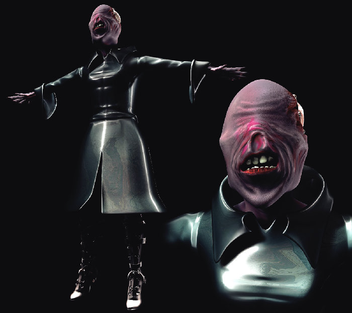

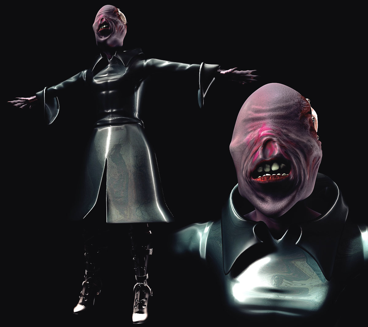

:) Ciao MAt, sinceramente il fondale che hai messo a me piace, specialmente se hai intenzione di mettere cavi penso verrà bene, potresti fare una prova veloce e farcela vedere 8-) :)
Per il resto sta venendo su bene il tipo, anche se l'unica cosa che non mi convince è il materiale e colore della pelle :? , non sò magari con i capelli sembrerà diverso, ma per com'è ora non mi convince , cmq questioni di gusti ovviamente, sono il primo a capire che se un particolare realizzato personalmente piace, non è detto che debba piacere agli altri :)
Il vestito e gli stivali sono davvero simpatici 8-) anche il materiale non è male :wink:

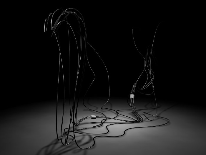

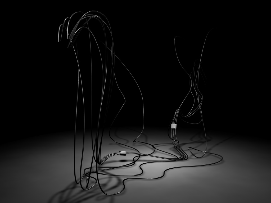

Ora non ho la testa di mettermi sul fondale, giornata stancante, ma posto una prima lavorazione dei cavi ... non mi dispiacerebbe ricoprire quasi interamente il pavimento di matasse, ma così perderei la riflessione che duplica quasi l'intero quadro, cosa che mi piace molto, quindi, forse, non arriverò a tanto ... (il render che viene usato dalla Maxon per il modulo NETrender mi ha sempre fatto impazzire, quello dei pali elettrici, penso che un po' arrivi da lì questa mia volontà).

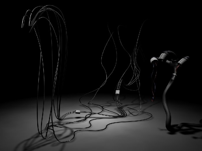

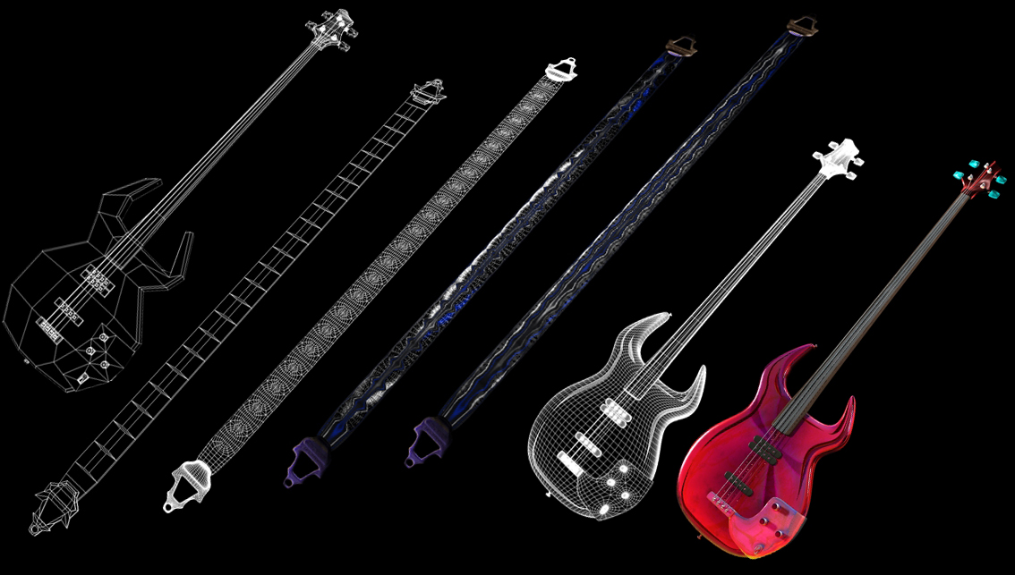

Ho completato il basso, (terza manopola, agganci per cinghia), e ne posto gli wire che m'ero dimenticato.
Ho anche modellato la cinghia, ... ma non sono sicuro del materiale, ... ha quel sapore etnico che non credo ci stia bene.
Ho aggiunto la dentatura al personaggio, (la stessa di Garza leggermente modificata) e scelto un tipo diverso di anisotropia per l'abito.
... e ho anche creato un ulteriore cavo per l'ambientazione.

... ah ! Dimenticavo: ho lavorato sulla tex dell'incarnato per ottenere la resa di cui prlavo; ... ora mi sembra sia effettivamente sul grigio/blu poco saturo! (Spero !).
Marco.

:) Ciao MAT, bella la cinghia, anche l'altro cavo che hai messo per lo sfondo, bel lavoro 8-)
Per la pelle il colore è sul violaceo\fucsia, e credo sia proprio quello il problema, secondo me dovrebbe essere più spento , forse a causa del tuo problema non lo noti :( credo...
I denti magari potrebbere essere a punta, che dici? Più inquietante :shock: :lol: :lol:

Ecco, bene ! :wink: Viola/fucsia !!?! ... ci riprovo !
Per i denti ci avevo pensato, ma ho un po' paura che direzioni il personaggio verso immaginari che non voglio lo rappresentino, più precisamente i vampiri, ... speravo di tenerlo più sul versante zombie.

Forse ho capito perché viene rosa/fucsia : per gli incarnati uso il plugin vreel skinshader, in pratica si ha una tex per il colore superficiale e una tex B&W che fa da maschera per rivelare la sottostante tex subdermal ... ecco, la mia tex subdermal è particolarmente rossa, per il colore della carne, ... questa va a sommarsi alla tex grigio/blu di superficie ed ecco il colore incriminato.
A questo punto le strade sono due: o cerco il colore di superficie che sommato al subdermal mi dia la tonalità giusta, (o viceversa più probabile), oppure continuo a ricorrere alla postproduzione, scelta che penso seguirò ... più che altro per il fatto che potrei mantenere la traslucenza sul colore della carne e agire solo sulle tonalità in difetto.
