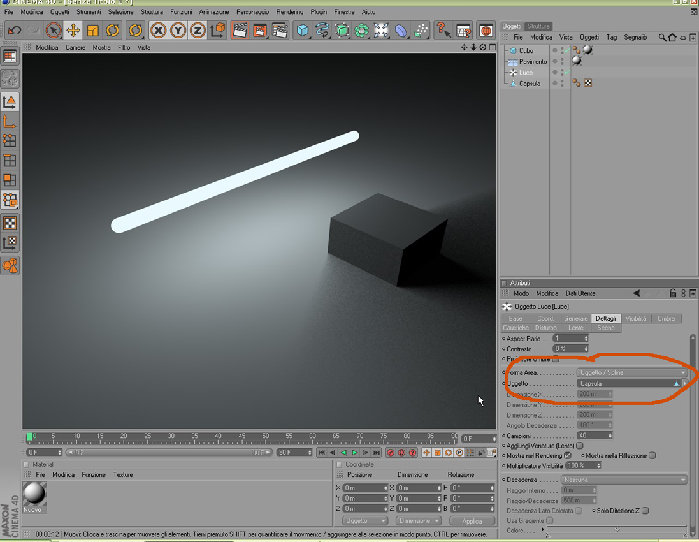

bebbbo wrote:Non è male, però cosi la luce arriva da un punto al centro del filamento mi sembra ed è anche abbastanza evidente, non c'è un modo per fargli generare luce lungo tutta la spirale?
Una specie di neon...
ciao puoi provare in questo modo nel caso in cui vuoi simulare l'effetto di un neon
ho fatto un esempio utilizzando un oggetto parametrico, la capsula
lo rendi modificabile innanzitutto e crei una luce di tipo area
nel TAB dettagli seleziona nella forma area -oggetto spline-
ed abilita -mostra nel rendering-
trascina la capsula nella riga vuota sotto la forma area
variando l'intensità della luce rendi il tuo oggetto piu' o meno incandescente
