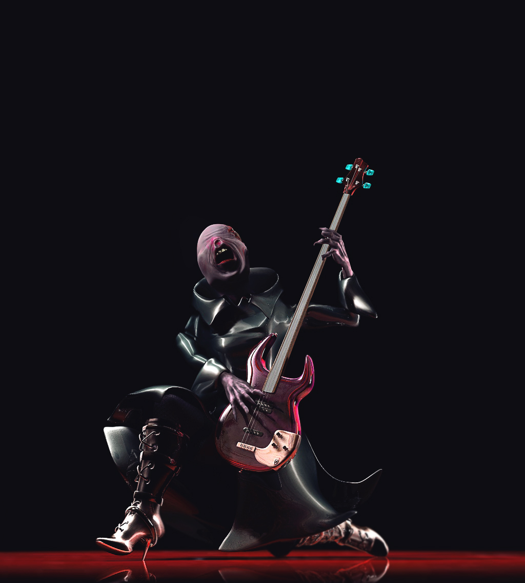

Dopo la parentesi " Come si fa a ... ? Ah ! No ! Ho capito ! ", finalmente qualche sostanziale passo avanti.
A dire il vero è un banchetto degli errori e di cose da risistemare, ma volevo farmi un'idea dell' aspetto complessivo ... sono abbastanza soddisfatto, ... motivato a procedere con le migliorie.
Mancano elementi in scena, la pesatura delle joint è da rivedere, la posa così è solo abbozzata, l' illuminazione pure è abbozzata, etc.
Mi metto al lavoro.

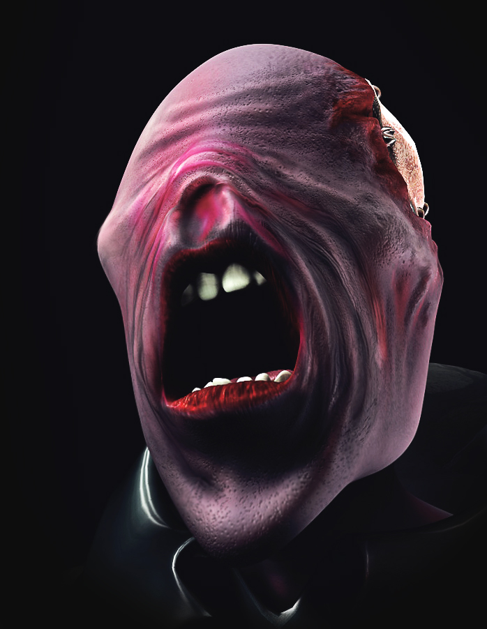

Sono al lavoro sulla pesatura delle joint.
Ho rivisto alcune cose e sono riuscito ad aprire la bocca del personaggio.
Un piccolo passo, ma molto molto appagante.

L'immagine con lo sfondo in effetti dà l'impresione di una quantità di roba e colori che si mischiano tra loro senza poter distinguere bene le varie parti ( anche per i colori accesi), secondo me dovresti rendere pià soft, lo sfondo a griglia per risaltare meglio il tuo personaggio.

Dunque: In realtà quella non è la cavità nasale, ma la rientranza che c'è tra il labbro superiore e il naso, (mancante), ma vedo se è possibile marcarla uletriormente.

mi piace moooltissimo
l'unica pecca è che non si capisce qualche cosa, si fa un po' fatica a mettere a fuoco l'immagine...tipo la parte del ginocchio appoggiato ho fatto un po' di fatica a distinguerlo, stavo cercando il piede, poi anche la parte intorno all'altro ginocchio non si capisce granchè...solo se ci fai più attenzione...forse per te non sembrerà visto che l'hai fatto tu e siccome lo conosci riesci al volo a distinguere il tutto

Ho modificato un po' la posa, anche se ora sembra in bilico e la prospettiva non mi piace sulla gamba sinistra, ma vedrò di correggerla.
Ora la parte della testa e delle braccia mi sembra funzionare.
L'abito va dettagliato, ma s'era già detto e devo ancora aspettare la posa definitiva, comunque lo ribadisco perché in questa versione ci sono delle smussature molto fastidiose che verranno sostituite da parecchie pieguzze ...
Per la questione dettagli che non si comprendono appieno, non è del tutto un problema, ginocchia e parti in ombra fanno parte del risultato dell'illuminazione e mi sta bene, quello che sicuramente è importante è che le mani, la testa e la posa generale siano corrette, se alcune cose scompaiono è poi quello che succede nella realtà.
Questione colore texture: è vero che posso agire in post, ma farlo per una cosa che è sbagliata all'origine mi sembra inutile, se mi dovessero venire in mente altre pose o contestualizzazioni, ogni volta ci sarebbe quell'operazione da fare, quando basterebbe una volta per tutte agendo sulla tex ...
Diciamo che è come se avessi fatto un incarnato blu e pensassi di renderlo rosa pelle poi, ... questa la chiamo pesante postproduzione !!!

Di nuovo indietro per rivedere la posa, quella precedente era proprio una ciofeca ...
Nel mettermici è saltata fuori questa novità: si taglia la gola con le corde del basso.
La parte difficoltosa, joint, è superata ... ora dovrei riuscire ad essere più spedito.

Mi chiedo cosa ci sia dietro il suo gesto, visto che come sempre in ognuno dei tuoi Wip, si cela una storia interessante
Cosa gli sarà mai successo da togliersi la vita in questo modo? Sarà teatrale durante la sua esibizione, o in privato nel suo camerino prima del suo ultimo concerto su un pianeta agli estremi di una galassia?
A te la spiegazione :D :D :D :D

Eheh! Magari questa volta non c'è proprio una storia intesa come serie di accadimenti appena precedenti a quello che si sta vedendo ... ho un amico fotografo che sta lavorando molto con band rock/metal/etc. e capita che mi racconti di quelli che arrivano e sono l'opposto del proprio aggressivo personaggio, o quelli che lo sono realmente, o quelli che anche appisolati hanno lo sguardo giusto, ... ma sempre faccio fatica a fidarmi del tutto, ... dopotutto siamo su un set, coscienti della messinscena, ... magari chiama la mamma al telefono per dire di non fare tardi e cose così !
Quindi sarebbe un sogno un' onesta genuinità che se ne frega dell'obbiettivo puntato, un personaggio talmente vero che nessuno scatto gli renderebbe giustizia e l'unico barlume di comprensione di questo si potrebbe avere assistendo ad un atto estremo e irreparabilemnte vero.
La morte del personaggio all'apice della sua esibizione, che però esibizione non è, perché non c'è pubblico, ambientazione concreta, niente se non il soggetto e il momento che lo contiene.
E' un classico l'idea e il mito della morte all'apice e se devo immaginare qualcosa che racconti di questo personaggio, questa è la sua storia.

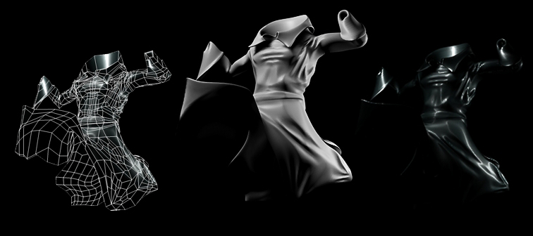

Nel frattempo ho iniziato il lavoro sui panneggi dell'abito.
Marco.
