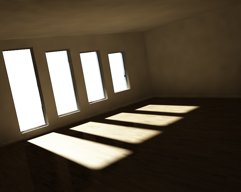

qualcuno potrebbe darmi una mano per l'illuminaizone di un interno?
Ho un problema che prorpio non riesco a risolvere.
Per prima cosa ho impostato l'illuminazione senza nessun materiale, e penso che non sia malaccio...
I parametri che ho usato sono:
Physical Sky e Sun + Luce infinita
GI: IM + LC
Intense Multiplier 3
Size multiplier 5
Physical cam:
F-number 3.5
Shutter speed 250
Film iso 100
Mi sembrano siano tutti....
Il problema adesso è che quando inserisco il materiale del pavimento, la resa dell'immagine cambia completamente.
In pratica (penso) il materiale del pavimento fa cambiare tonalità di colore a tutte le pareti.
Qualcuno può darmi una mano????
Scusate se ho sbagliato a descrivere qualcosa ma è la prima volta che uso vray...
Ciao Stefano

è normale che un materiale vicino ad una parete colora una parete bianca del suo colore.
è un fenomeno fisico.
cmk posta le due scene. quella senza materiali e quella con il materiale, magari si puo diminuire in qualke modo l'effetto.
a volte basta mettere un colore meno saturo.
Renxo

Ecco la scena...
http://armeo85.altervista.org/download/forum.rar
Pensavo che una volta impostata l'illuminazione senza materiali, la resa finale non potesse cambiare così tanto.
Il pavimento neanche si vede....
Comunque molto probabilmente ho sbagliato qualcosa nell'impostazione del materiale del pavimento.

Penso di aver risolto, ho impostato a 0 il valore della Saturation sotto le impostazioni della Gi di vray.
Esistono altre strade per risolvere questo problema???

attiva reflective e refractive dalla GI dovrebbe funzionare
meglio solo reflactive

Non c'entra niente l'attivare o disattivare refrative o reflective, attiva refractive per far passare l'illuminazione attraverso sup. trasparenti. Per quanto riguarda il problema in questione posta le immagini.

Ecco le immagini, le avevo inserite ma non so il perché non si vedono più...
La prima è l'illuminazione senza materiali, la seconda è quella in cui il colore del pavimento si riflette sui muri...

E' tutto normale.... succede anche nella realtà! Si chiama Color Bleeding,
