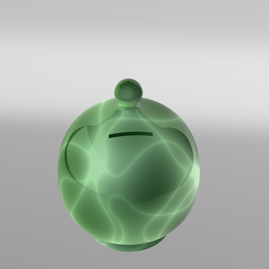

ANGELI&DEMONI
Re: Modellazione salvadanaio
Post by ANGELI&DEMONI »
ciao scusa mi sono permesso di modellartelo secondo me cosi potrebbe essere quello che cercavi??? 8-)
pigna
Posts: 722
Joined: Thu Jun 15, 2006 4:52 am
Post by pigna »
ANGELI&DEMONI ti fai le domande da solo?

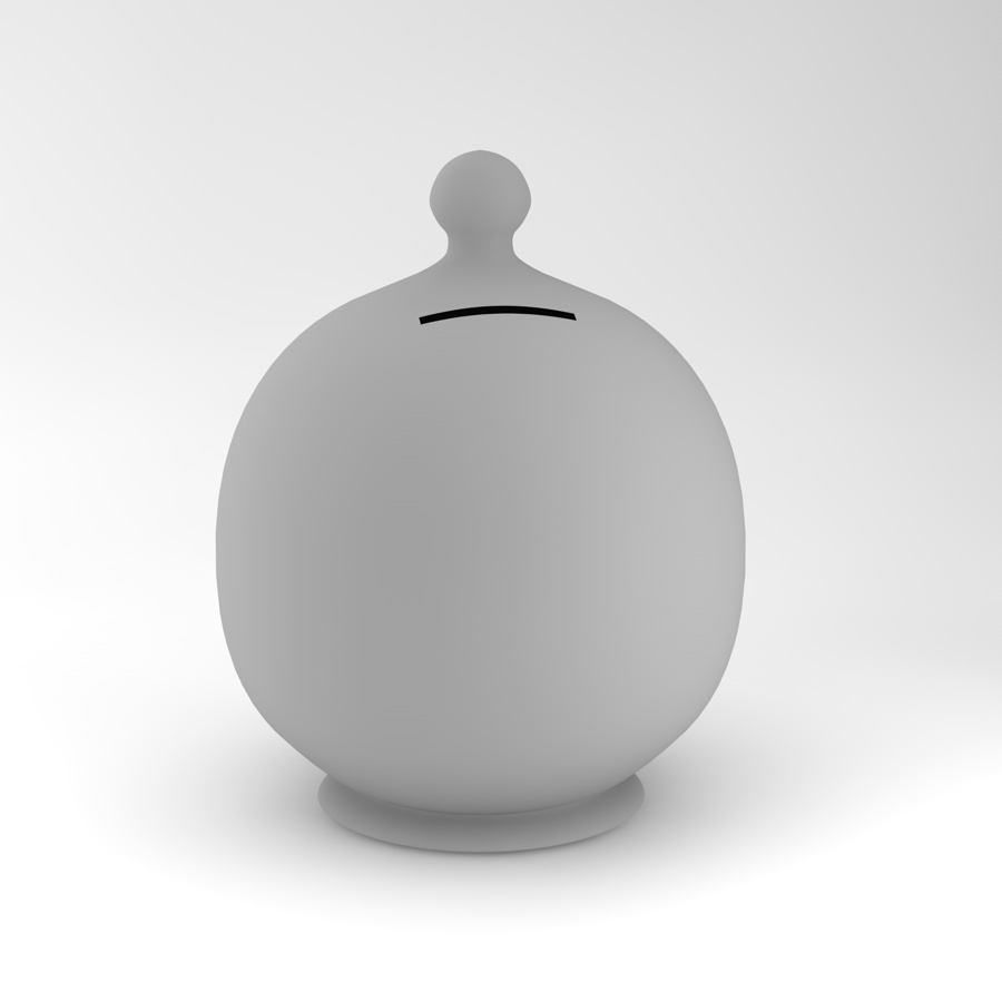

luklor
Posts: 260
Joined: Wed Feb 01, 2006 9:23 pm
Post by luklor »
Ecco cosa intendevo :)
