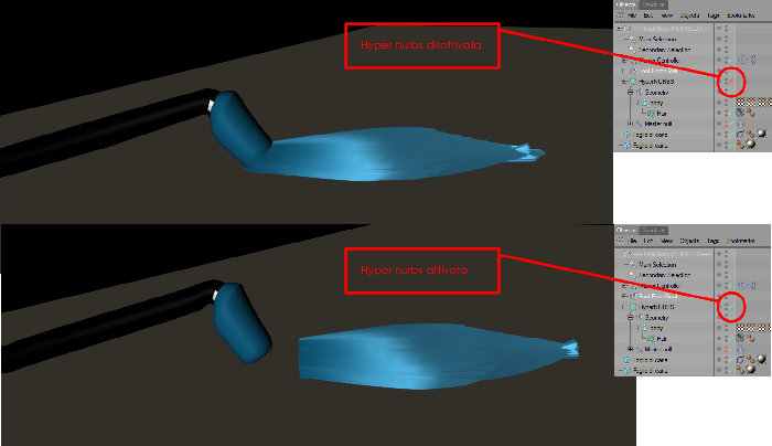

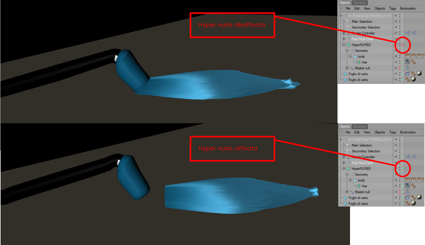

Salve a tutti.
Ho realizzato un pennello pronto per essere "animato" (dovrà sostanzialmente dipingere su di un foglio). Le setole sono realizzate con "hair". Mi si è presentato, però, in fase di prima animazione, un problema determinante: ho scoperto che l'hyper nurbs padre dell'oggetto nullo che contiene le bones e il corpo del pennello (sul quale sono applicate le setole realizzate con hair) agisce in modo tale da bloccare il movimento delle setole sulla loro posizione. Mi spiego meglio: se disattivo l'hyper nurbs, e provo a muovere il pennello (non tutto, ma solo il root goal che gestisce il "piede"), le setole lo seguono e tutto funziona. Se invece mantengo attivo l'hyper nurbs, quando muovo il pennello...le setole restano ferme. Il fatto è che non posso rinunciare all'hyper nurbs, perchè altrimenti tutto l'oggetto risulterebbe molto grezzo e "squadrettato", soprattutto per le mani e braccia.
Che posso fare? Spero di essere stato chiaro; posto comunque un'immagine per essere più preciso.
Ringrazio in anticipo chiunque abbia possibili idee e/o soluzioni.
Ciao ciao!!

Rieccomi qui... per il sovrapporsi di un "inghippo"...
In effetti, come hai confermato anche tu, Masterzone, il problema si era apparentemente risolto. Ora però mi sono accorto che, nel muovere il "piede" come nell'immagine che ho postato sopra....una volta modificato l'attributo "Catmull-Clark"....succede che le setole di Hair...non rilevano più la collisione del foglio, e di conseguenza sprofondano al di sotto.
Che si fa? Ho provato ad effettuare un pò di prove modificando altri valori...ma niente...
Ci sto impazzendo, soprattutto perchè il mio lavoro si deve concentrare sull'animazione del resto del pennello....e su questa cosa non pensavo di perderci tutto questo tempo...
Help me please!!
Grazie ancora per tutti i suggerimenti...Ne attendo con ansia anche altri...eheheeh...

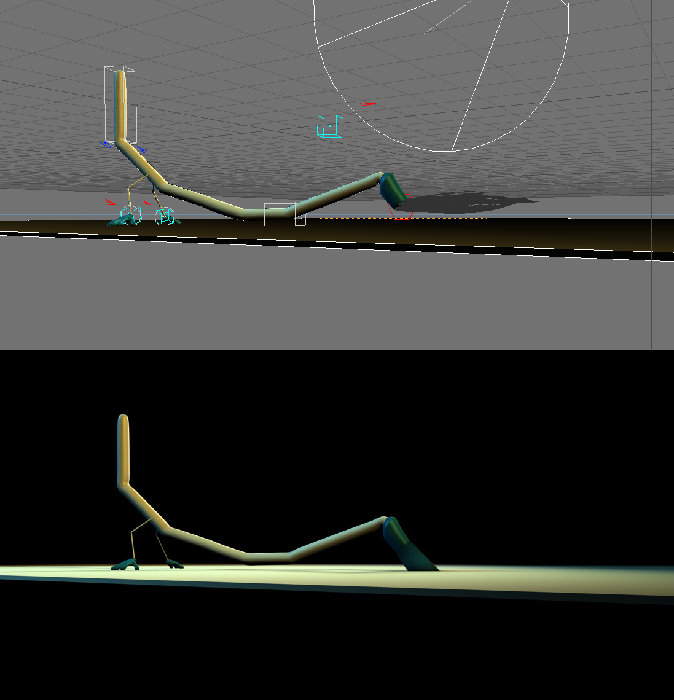

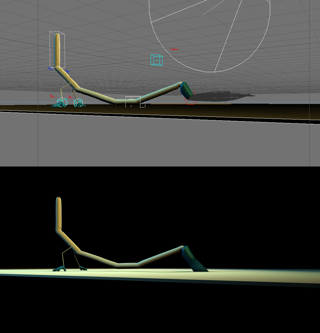

Post by enryr »
:? ...ad aumentare ulteriormente le mie difficoltà nel capire dove sta il problema, basta vedere l'immagine che ho postato qui sotto: lo "sprofondamento" si percepisce solo in fase di rendering, mentre nella visualizzazione dell'editor le setole sono posizionate correttamente...
Conclusione: A-I-U-T-OOOO!!! Vi prego, non ci salto più fuori!!! :(
PS: vi mostro tutto il pennellino, così da farvi immaginare il risultato complessivo...
