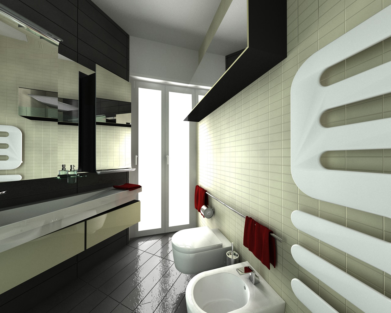

Eccessiva sovraesposizione all'altezza della finestra...
Il termoarredo sulla destra ha problemi di mesh
L'asciugamano.. il primo si fonde con il metallo
La maniglia della finestra va messa più in basso
La GI è bassa
Il noise se c'è deve essere omogeneo a simulare le iso delle fotocamere altrimenti va tolto
Problema di texture o di modello se i mattoni sono modellati sul muro scuro con il lavabo
La camera deforma troppo

Oltre a quello già detto, trovo che il pavimento sia troppo lucido... le mattonelle con quella rugosità di solito non so piu opache ?!

io ho visto che il termosifone sulla destra fa degli strani effetti di triangolazione.... penso si possa detriangolare in qualke modo o rimodellare.
per il resto mi sembra un bell'effetto... ma ci tenevo a dire la mia

molto bello sandrigiaIII complimenti

cioè, proprio per rompere le balle io avrei notato un paio di cosette, tipo nel portarotolo sembra nn esserci il cilindretto k sostiene il rotolo (ma magari sbaglio io), e se nn ho visto male, si vedono le mattonelle fuori dalla finestra...

cacchio scusaaaa :( :( dai facciamo pace??? metti questa e facciamo togliere il mio post di prima.. :lol: :lol: :lol:
