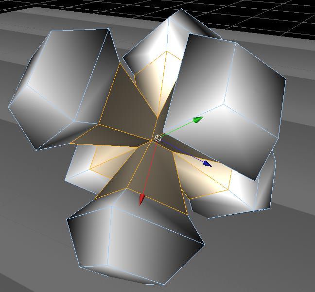

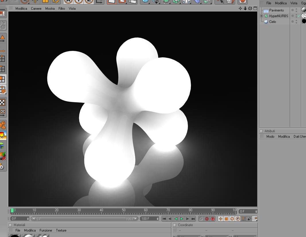

ciao, non so se può andar bene. E' un cubo reso modificabile con estrusioni successive ed usando muovi e scala lungo la normale; il tutto inserito infine in un hypernurbs.
Il materiale è importante: con un gradiente sferico nel canale luminanza dovresti ottenere qualcosa di simile.
Ti allego due immagini.
Buon lavoro!
