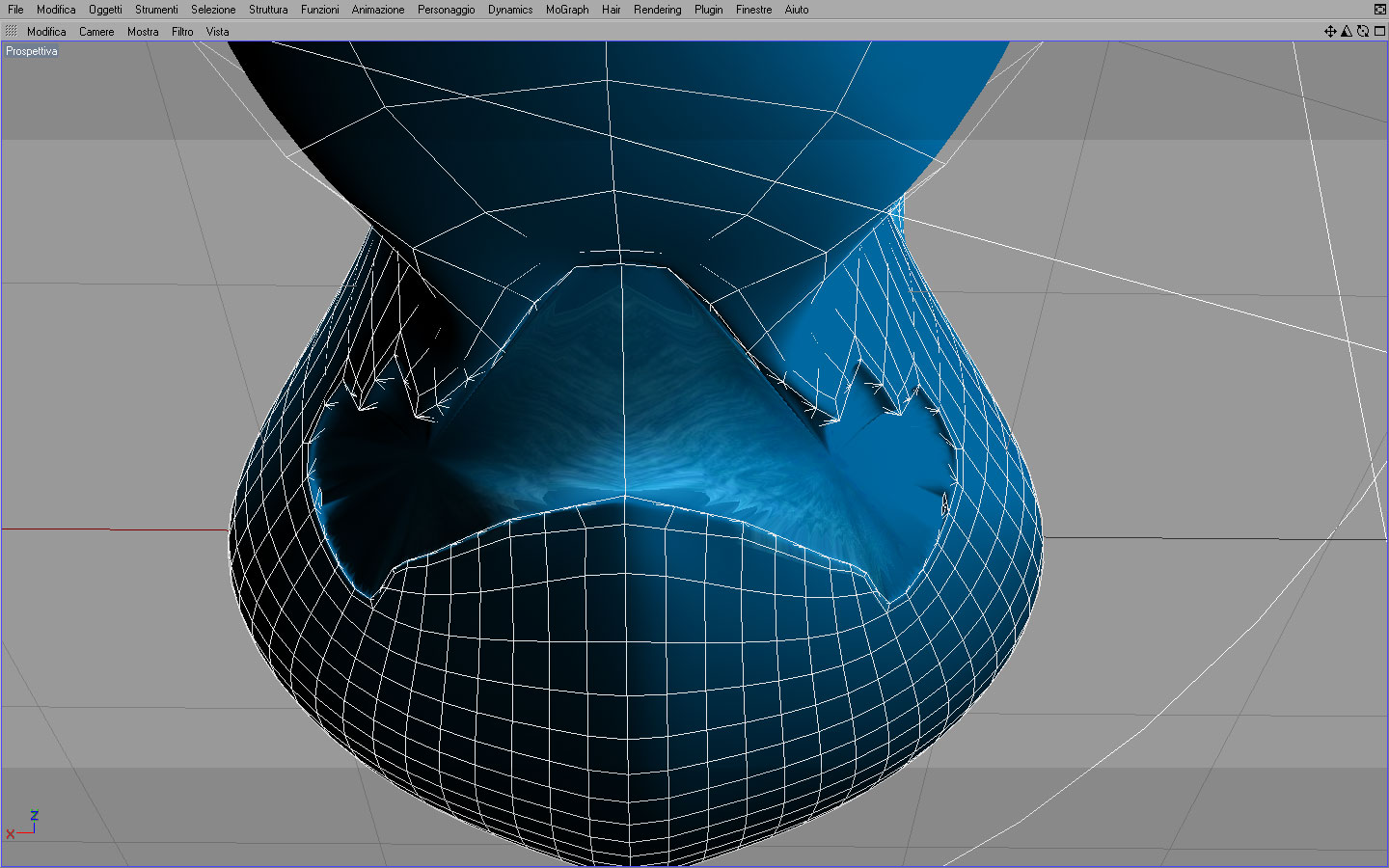

Ecco cosa mi succede con la funzione estrudi.

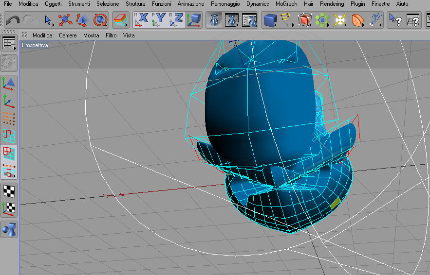

Questo è il mio primo progetto

Potresti postare un'immagine più chiara? Dalla prima immagine non si capisce niente. Ed inoltre anche i parametri, tramite immagine, su come hai estruso. Da come hai spiegato è difficile immaginare cosa sia successo. Così, di primo acchito, posso presumere che non hai selezionato correttamente i poligoni, togliendo la spunta su "Seleziona solo visibili", oppure proprio un'errore manuale: hai selezionato anche i poligoni "dietro" a quelli che intendevi selezionare, così quando estruso hai estruso anche quelli. Oppure il valore di estrusione positiva o negativa....Difficile, ripeto, senza vedere qualche screen........

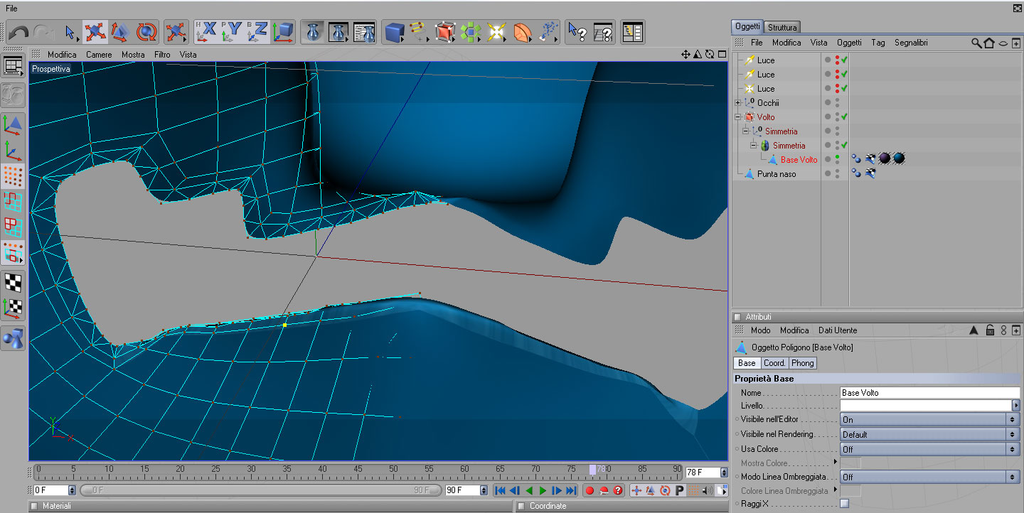

esterno senza poligoni che compongono l'interno della bocca :-( sig!!!
Interno bocca
Interno bocca

non ho capito bene...però per ricreare i poligoni dovresti andare in modalità punti, poi nel menù struttura e infine schiacciare crea poligono.Cliccchi sui punti e formi un poligono e piano piano ricostruisci tutto (evita triangoli più che puoi!!!).Forse non mi sono spiegato bene (anzi sicuramente) :
se tu hai 4 punti per aria che hanno l'aria di un quadrato tu clicci sul primo, trascini il mouse e clicchi sul secondo, stessa cosa con gli altri (quindi arrivi al 3 e al 4), infine riclicchi sul primo e voilà!!Il poligono è ricostruito!Spero di aver capito e di averti aiutato.Bravo il lavoro è molto carino!

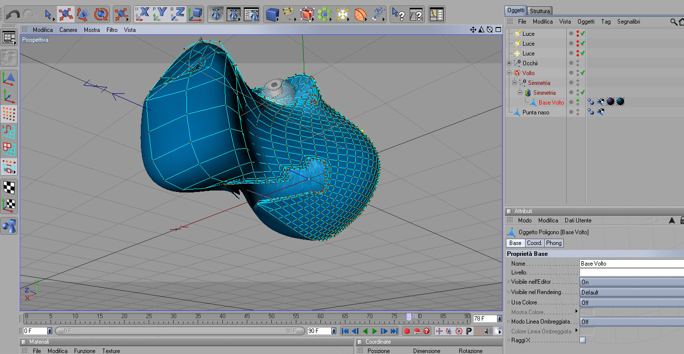

Allora mi chiedevo, come faccio ad eliminare i traingolini in eccesso? vale a dire non c'è uno strumento che mi ottimizzi il tutto convertendo eventuamlmente i traingoli in quadrati? oppure ho pensato di eliminare (manualmente) il taglio diagonale di un quadrato, come da foto allegata, ma come? si può fare?
Come faccio a cancelalre un solo lato di un triangolo / poligono? senza cancellare tutto?

graphic.design wrote:evidenzi i due poligoni... poi premi u+z
tradotto... funzioni - unisci...
prova prima.. funzioni - detriangola ed incrocia le dita... ehehe
in caso prima fai un allinea normali e ottimizza...
sciaoooo
esattamente quello che volevo dire io!Spero davvero che esca bene! :D :D

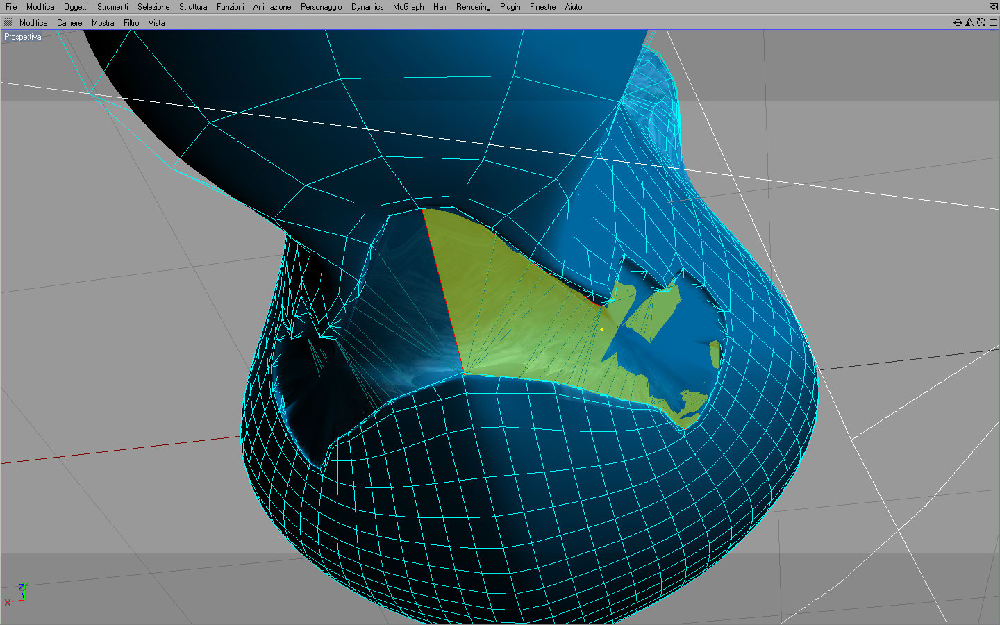

ho letto e seguito i vostri consigli e finalmente ci sono riuscito a creare un unico poligono che comprendesse tutta la bocca
vi posto l'immagine
solo che adesso ho un problema più grande da risolvere...
Guardate quanti triangoli si sono creati?
(fortunatamente non sono attivi sono solo immagginarie)
come posso fare per suddividere tutto il poligono in quadrangoli?
GRAZIE MILLE A TUTTI !!!
Guradate quanti triangoli ha creato....
