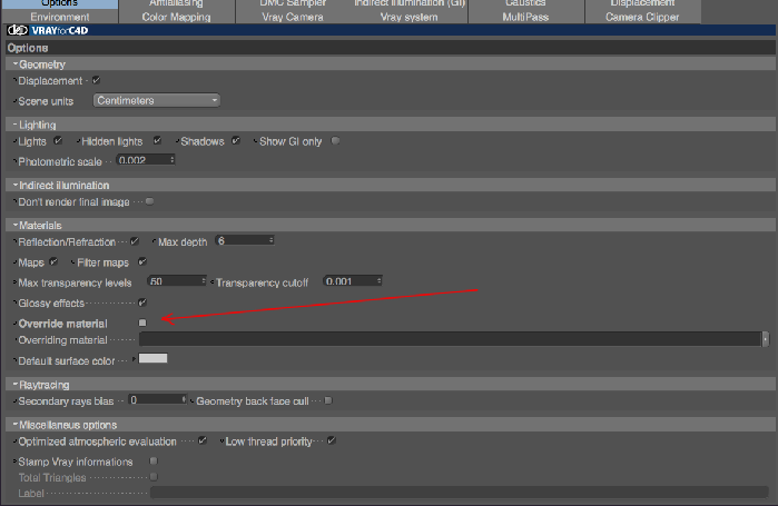

detto così è un pò vago prova almeno a postare un immagine,controlla l'immagine che ti allego,quella voce non deve essere spuntata,se no prende il colore che vedi sotto"bianco"
