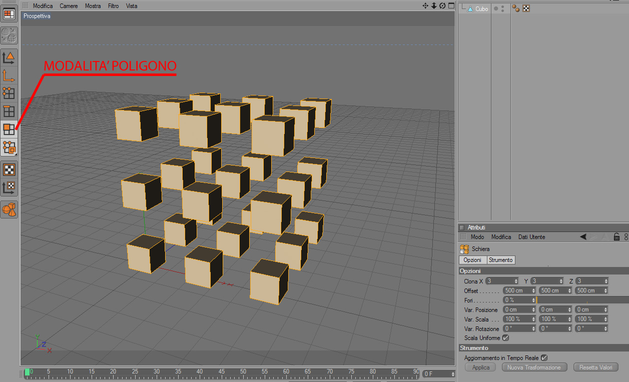

Se il tuo scopo è fare una sempice griglia di oggetti da un oggetto base c'è il comando Schiera (nel menù Funzioni) che ti clona gli oggetti in tutte e 3 le direzioni, se vuoi!!
Uniche condizioni:
- rendere l'oggetto modificabile (se è una primitiva ovviamente! (basta premere il tasto C))
- trovarsi in modalità poligono
8-)

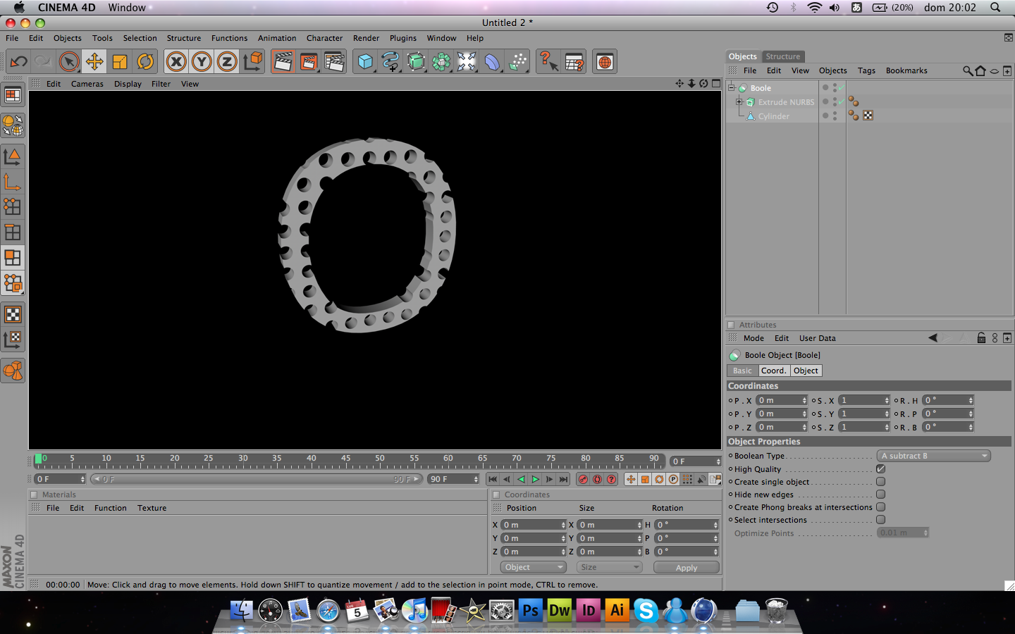

ok, ci sono quasi. ho in teoria raggiunto il mio obiettivo.
allego un test per farvi capire cosa〜
tuttavia incorro sempre nello stesso problema della pesantezza. nell'esempio le forature non sono che meno della meta' di quanto me ne servono, e quando arrivo al risultato si impalla il programma.
prendo un g7 o esistono metodi piu' leggeri? : )
grazie ancora per il costante aiuto che date〜〜
m.
