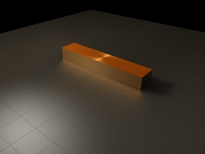

Post by arcnello »
grazie mille!
ho abbassato il delta nel canale rilievo al 2%, cosi' sembra che le fughe funzionino benissimo
ora dovrei lavorare sul colore/effetto della piastrella
per ottenere quell'effetto non uniforme devo sovrapporre un altro materiale giusto ?
scusate ma sono operazioni nuove per me queste :roll:
altra gatta da pelare! :)
ciao_____

Re: creare materiale da shader____(pavimento)
Post by verocuoio »
Per l'effetto non uniforme non serve che sovrapponi un altro mat.
Siccome spiegare è difficile dai un'occhiata a quest'altro file, dovresti riuscire a capire come differenziare un pò l'aspetto del materiale.
Verocuoio
Post by arcnello »
perfetto verocuoio, grazie molte!
ho studiato il materiale in modo da capire la logica
ora lo sto un po' modificando secondo le mie esigenze e postero' il risultato, mi dirai che ne pensi :)
buon lavoro!
