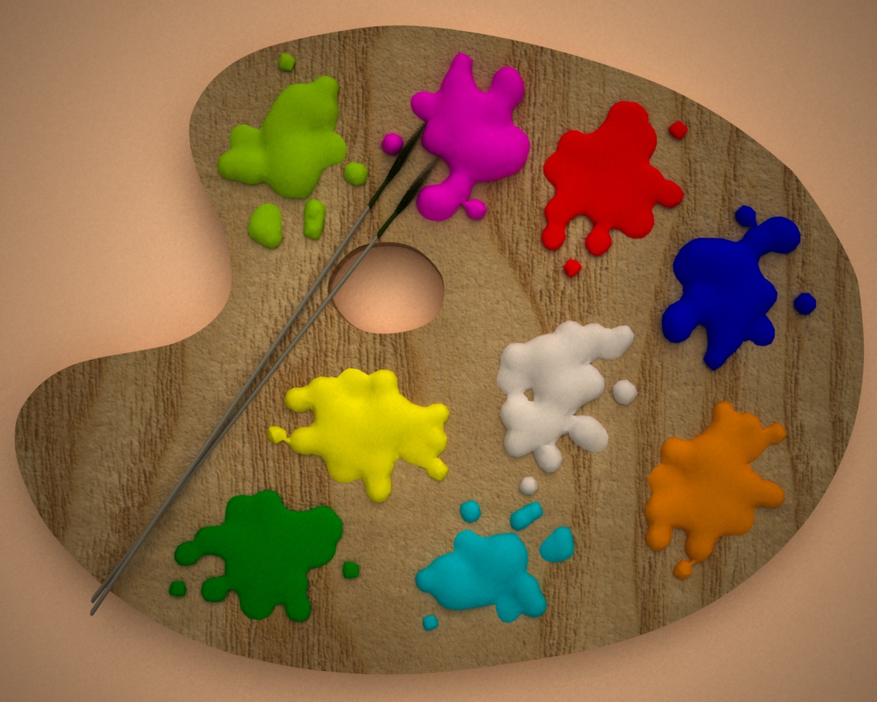

Eccomi nuovamente.
Piccola premessa, questo è un lavoro per un amico, devo rappresentare appunto una tavolozza di colori, nei quali ad ogni macchia, saranno abbinati dei nomi, che corrisponderanno successivamente ad un tavolo...per capirci, sarà la guida per far sedere al posto giusto gli invatati di un matrimonio.
Veniamo a noi, ho utilizzato una tavolozza fatta dal buon Masterzone, e l'ho leggermente modificata, diciamo che sul 3d piu' o meno ci siamo, ora debbo passare ai colori.
Quella che vedete allegata, è stata illuminata con una luce area con HDRI, ma non mi soddisfa molto, d'altra parte, è vero che è la prima volta che mi tocca illuminare un singolo oggetto (mai fatto prima) e mi pare di aver capito che l'ideale sarebbe ricreare un set fotografico...e qui, chiedo lumi.
La vista dev'essere quella dell'immagine allegata, immagine che non mi convince per nulla, la trovo un po smorta, immagino che dipenda dalla HDRI utilizzata, ma per l'appunto volevo sapere come avreste proceduto voi... altro discorso sarà da far sui materiali, ma su quelli, penso che si possano guardare in un secondo momento.
Ciao a tutti,
Pedrag.

Posts: 10566
Re: TAVOLOZZA COLORI IN 3D
allora, come base di HDRI puo' andare, pero' io lo abbasserei un po di intenista' e poi inserirei cmq una luce area a destra con ombre AREA e decadenza, e spunta anche l'opzione visibile nelle riflessioni al TAB dettagli.
Cerca di lavorare bene con il legno della texture perche' quello e'un po tremendo, e' abassissima risuluzione...e lavora bene con materiali un po lucidi della vernice perche' va fatta lucidina...se la fai lucida vedrai che tra HDRI e area da un lato verra' un effetto bello..
poi ricorda di attivare la riflessione nel legno della tavolozza, ad un 30% e poi mettere un 20% di dispersione :)
