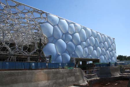

ciao sapete per caso come si potrebbe modellare delle forme come quelle del watercube di pechino?
non saprei da dove iniziare in realta ho iniziato da deformare cerchi non viene niente..

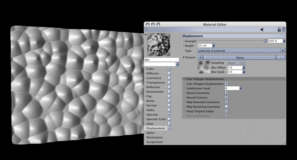

secondo me con un buon displacement te la potresti cavare...

grazie visual pero mi sa che mi serve abbastanza particolare perchè dovrei prendere queste forme per creare delle forme incavate nei muri in cui ci si puo mettere seduti sdragliati ecc..
quindi interoria dovrebbero essere più profonde ancora
non so se mi sono spiegato bene..
