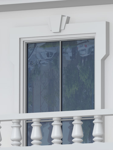

come posso aggiungere un'immagine nel canale RIFLESSIONE di Vray???
guardate l'esempio!!!
grazieee

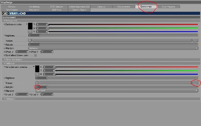

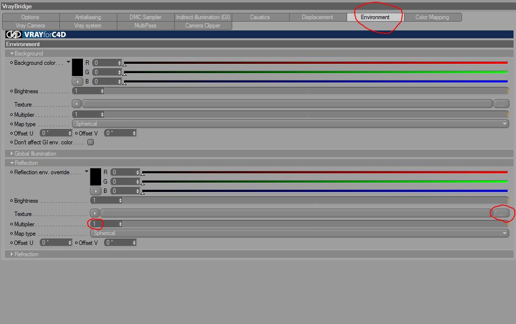

Puoi inserire l'immagine che vuoi si rifletta nel pannello Enviroment del VrayBridge, nella Reflection, e puoi regolarne l'intensità aumentando il Multiplier.
