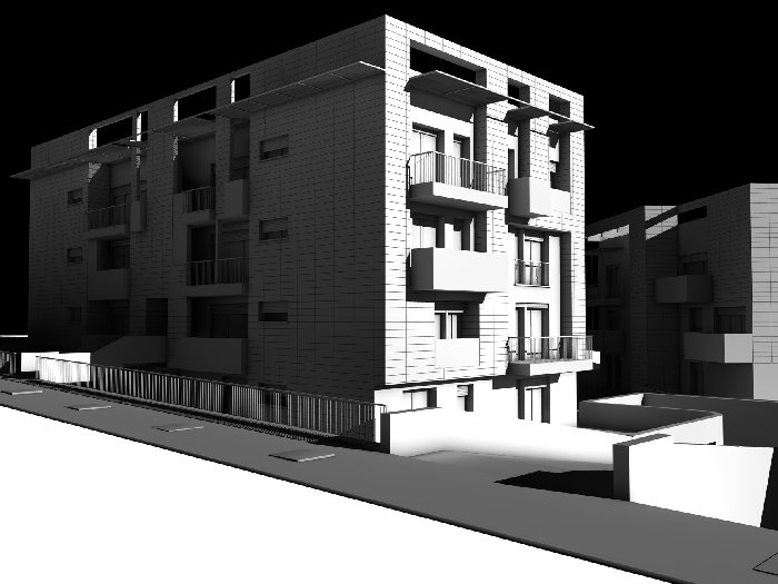

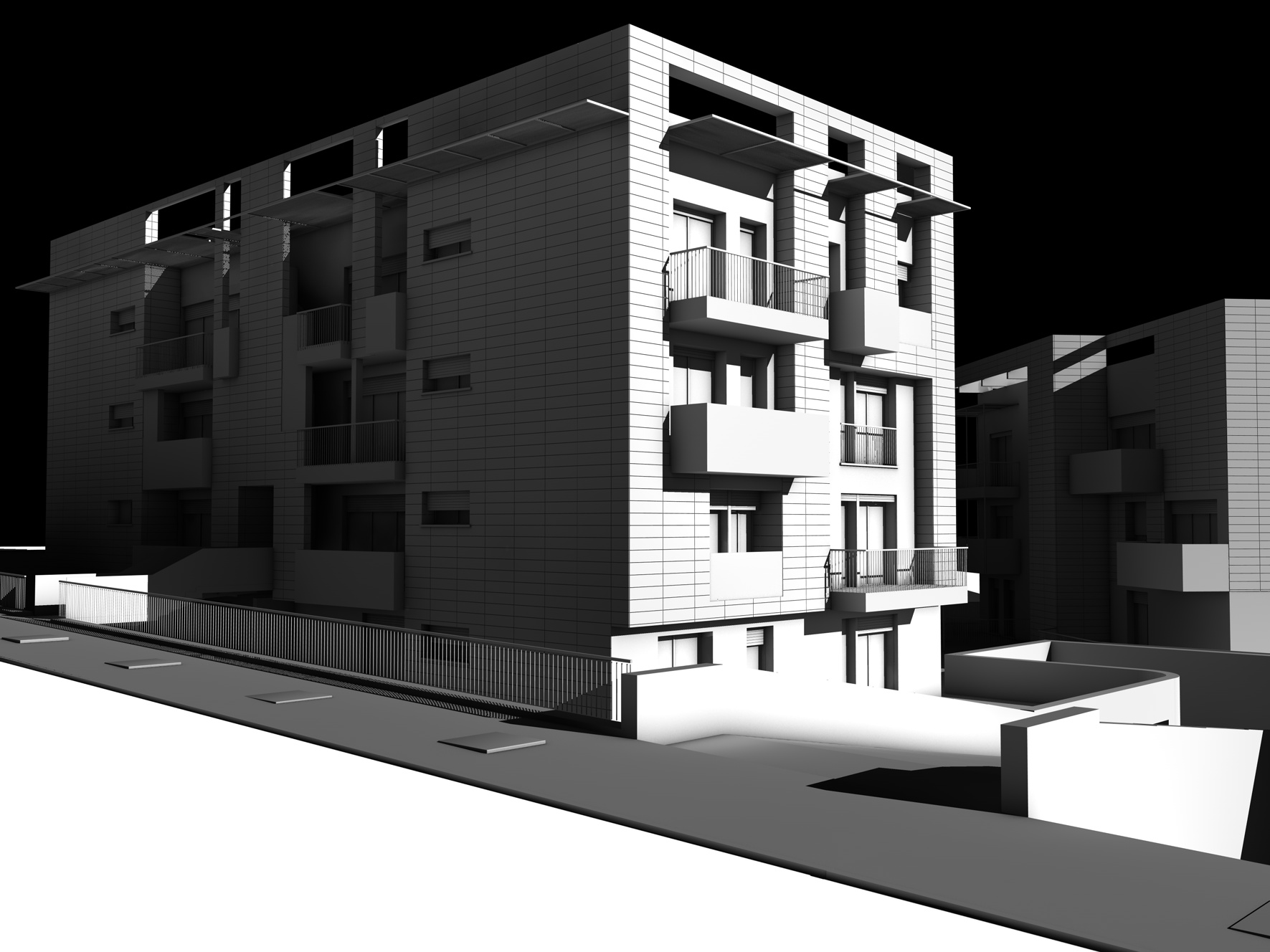

Ripulito e con luce infinita...

Ciao very_lu,adesso sono di fretta, comunque c'è qualcosa che non va, xche non si vede il cielo?
Dovrebbe vedersi l'immagine che hai messo nella luminanza del materiale, magari distorta nelle proporzioni, anche la luce generata dalla GI sembrerebbe scarsa,ma questo forse è il cielo nero che la fa sembrare scarsa.
Sei sicura di aver messo tutto e di aver attivato la GI dai parametri di rendering/effetti?
La 11 architecture edition credo sia uguale alle altre 11 nel funzionamento.
Intanto che scopri xche il cielo è nero metti la profondita diffusione da 2 che era prima la metti a 3, e intensità secondaria prova a 140, e rifai il render, tanto fa presto a farlo.
Verocuoio

verocuoio wrote:Ciao very_lu,adesso sono di fretta, comunque c'è qualcosa che non va, xche non si vede il cielo?
Verocuoio
no no il cielo è proprio nero perchè non sono ancora riuscita a metterlo....
beh, in effetti l'ho messo ma l'immagine dello sfondo ha qualcosa che non va... non si capisce niente... sono solo delle macchie enormi chiare e verdine...
appena ho un attimo cerco di sistemarla...
ho provato ad affiancare in photoshop la foto... in modo da creare uno sfondo più largo che alto ma rimane sempre così sgranata... credo perchè è enorme...
boh adesso vedo...
grazie intanto..

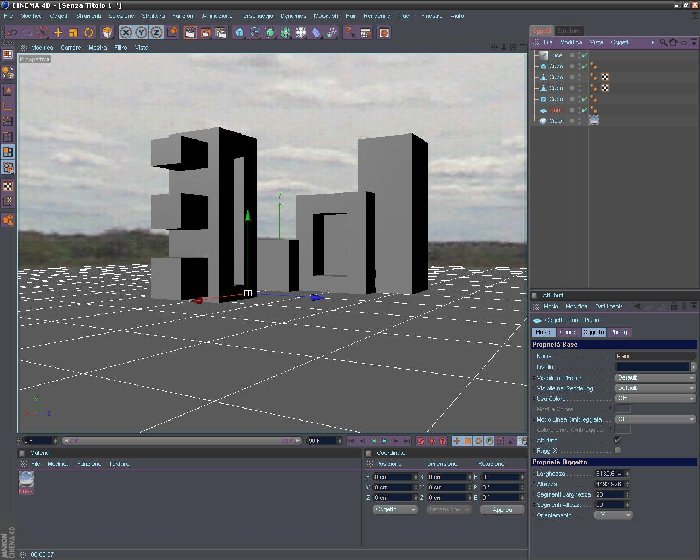

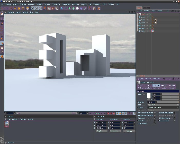

Ciao,non fa niente se è sgranata,succede un pò perche devi moltiplicare la ripetizione della tex sull'asse x 2-3 volte se no risulta stirata, e un pò dipende dal fatto che nelle proprietà del materiale nel canale editor la voce: anteprima dimensione texure è su default, mettilo a 1024 e vedrai che migliora, comunque non c'entra niente a livello di risultato e solo x la finestra editor.
Prova con questa tex ripetuta 2 volte in x , proiezione sferica.
Ho messo 2 immagini su come ti deve risultare la faccenda, fai in modo che la parte del terreno della foto sia più o meno alla stessa altezza del piano stradale, meglio un pò + in alto che basso (guarda l'immagine "editor") muovendo l'offset y nel mio caso con il piano di appoggio in posizione 0 sulla y il valore offset sopra indicato è a -24.
