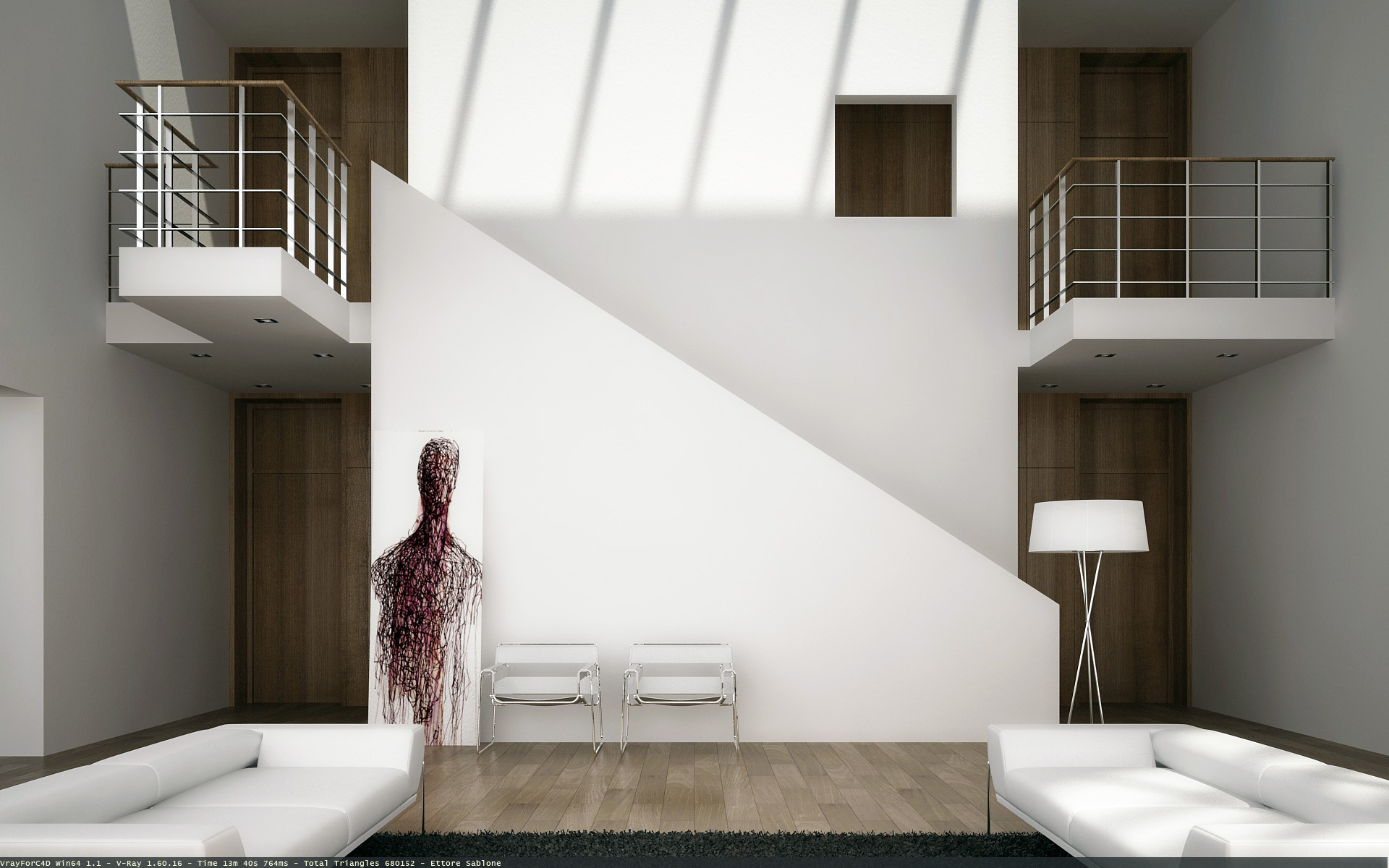

Piccolo Up con della vista frontale, questa volta non ho avuto problemi di esposizione probabilmente avevo saltato la decadenza di qualche luce anche perchè non ancora si spiega quello strano effetto.
Ettore.

complimenti! davvero bello!
una cosa, dove riesci a trovare le foto di quei quadri? io nn ne trovo mai di così, grazie.

I quadri sono di un mio amico fanno parte di una collezione in carta comune accuratamente scannerizzata :P

Ciao Ettore!

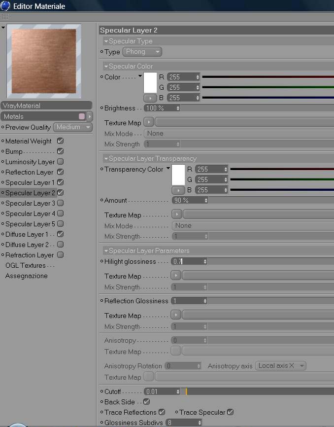

Quando hai un po di tempo potresti postare i settaggi del materiale parquet? Io ho le texture ma non riesco ad ottenere lo stesso tuo effetto.
Io uso canale diffuse, reflection e bump con 3 texture per ogni canale, però non so le proporzioni del bump,reflection etc...
ah poi un'altra cosa.. che risoluzione hai fatto ? 1920 x 1080 ?
grazie mille!

sbagli ad usare solo il canale reflection senza usare lo specular ovvero il materiale non ha nessuna risposta alla luce.
Il mat del mio parquet è fatto cosi:
Diffuse: texture del colore
Bump: Texture B/N settato allo 0.005 valore che varia a seconda della scala di grigi che compone la mappa.
2 Specular attivi:
nel primo attivata solo la riflessione e un .85 di dispersione
nel secondo solo lo speculare 0.7 (lucido)
Ettore.

Una domanda Esablone ...nelle tre luci area che hai utilizzato qualcuna ha attivato la funzione light portal?
Grazie
esablone
Posts: 2088
Location: Pescara
Re: Interno Bianco.
Post by esablone »
no, in nessuna.
Ettore.

esablone wrote:sbagli ad usare solo il canale reflection senza usare lo specular ovvero il materiale non ha nessuna risposta alla luce.
2 Specular attivi:
Ettore.
Ciao Ettore ho provato a settare i parametri ma sicuramente sbaglio qualcosa... ora ti posto i parametri del materiale... non so dove va messo quello 0.7 e 0.85... che intendi dire attivata solo la riflessione? che tutto il resto va portato a zero?
e poi qui: http://www.c4dzone.com/forum/viewtopic. ... 114#p53114 , ho postato i settaggi.. ho visto che tu impieghi circa 15 minuti mentre io 4 ore se non di più... la qualità p buona però il tempo è eccessivo... quando hai tempo prova a dare uno sguardo magari c'è qualche valore che mi sfugge..
grazie..

qualcuno potrebbe spiegarmi il settaggio giusto che intendeva esablone?
esablone
Posts: 2088
Location: Pescara
Re: Interno Bianco.
Post by esablone »
Ciao fabio, posta un lavoro cosi vediamo di aiutarti con questo settaggio...
Ettore.
