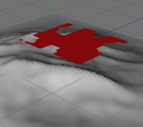

immagina una landa appunto, un terreno. Su questo terreno dovrei "appoggiare" un piano che si conformi esattamente al terreno che trova sotto. Non posso usare Clothilde perchè il piano si adatterebbe alla landa ma non si conformerebbe esattamente. Dovrei fare un po' come si proietta una spline su un oggetto.

Perchè il piano non ricalca la copia esatta di una porzione di landa.
Pensate a un piano con perimetro irregolare che si deve "appoggiare" sulla landa.
Allego immagine di esempio al volo.

Beh potresti comunque usare una porzione della landa e modificarne i bordi tramite il canale alpha di un materiale.
Comunque dipende sempre da come deve essere l'animazione... prova a darci più info.

Puoi usare il deformatore avvolgere se ce l'hai!!

dimmi se ho capito cosa vuoi fare:
vuoi prendere la porzione di piano e proiettarla sulla landa...?
e vuoi una copia esatta della proiezione di questa forma irregolare sulla landa?
se fosse così è molto semplice: devi estrudere la forma irregolare.
poi muovi il poligono che hai creato in senso perpendicolare alla landa e quando vedi che la lunghezza dell'estruzione contiene completamente la tua porzione di landa, basta che rendi editabile la landa e l'estrusione e fai una bella booleana di intersecazione.
spero sia quello che cercavi... se cosi non fosse cerca di spiegarti meglio. :)
