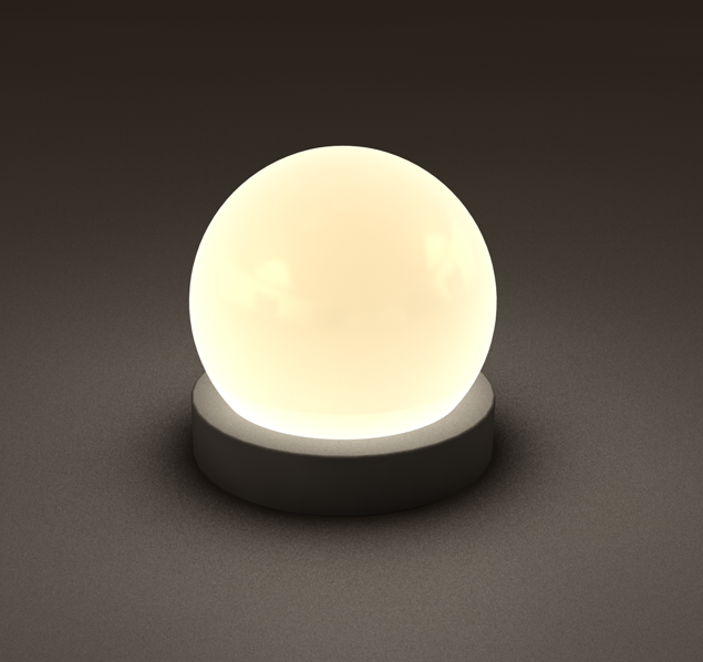

una roba così?
Immagine 36.png (416.8 KiB) Viewed 1939 times

l'effetto è proprio quello ke volevo, ma non riesco a capire se hai messo all'interno una luce omni e se oltre al canale luminanza sono attivi altri canali come trasparenza e colore....

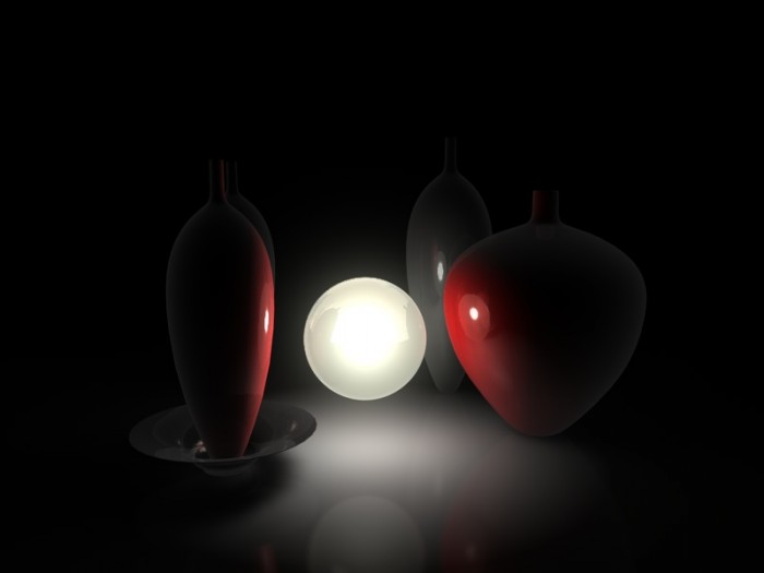

non sono un esperto ma credo che se non renderizzi con global illumination, la luminanza ti fa solo un alone attorno all'oggetto ma non emette luce.
guarda l'img allegata: solo sfere con solo la luminanza attivata (con colore diverso per ogni sfera ovviamente).
Non ci sono luci.
