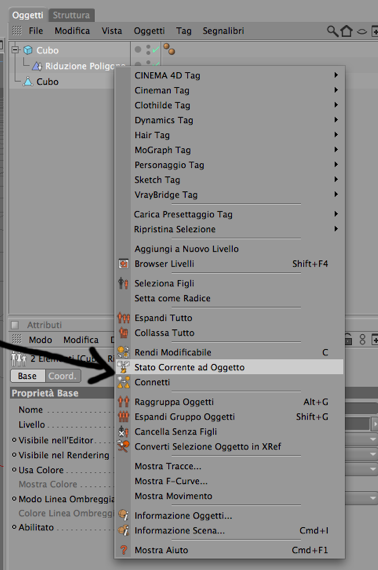

seleziona l'oggetto ed il modificatore, poi tasto destro "stato corrente ad oggetto" così te lo rende un poligono solo ( ti fa la copia quindi devi solo cancellare l'originale con il deformatore). come quando si usa la funzione connetti tra 2 oggetti.
lo uso quando il modificatore so che non vorrò più toccarlo. :)
Immagine 44.png (120.45 KiB) Viewed 774 times
