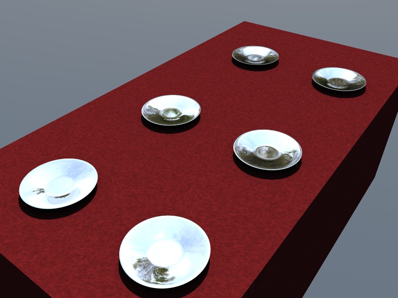

a parte la luminosita... che va regolata sia con la camera che con disposizione differenti delle luci....
credo che un fattore importantissimo che vedo manca... è la riflessione dei piatti che sembra dovrebbero essere a specchio... ma non hanno nulla da riflettere, devi scegliere una hdri giusta a seconda della composizione che vuoi ottenere e fargliela riflettere... questo per dare realismo alla scena
ti posto un paio di esempi... non guardare ne modellazione ne parametri di illuminazione... che tra l'altro per comodita l'ho renderizzati con ar3 cio che interessa è solo la riflessione con 3 hdri differenti:
due esterne ed una di un interno
esterno 2
esterno 2
esterno 1
esterno 1
interno
interno
