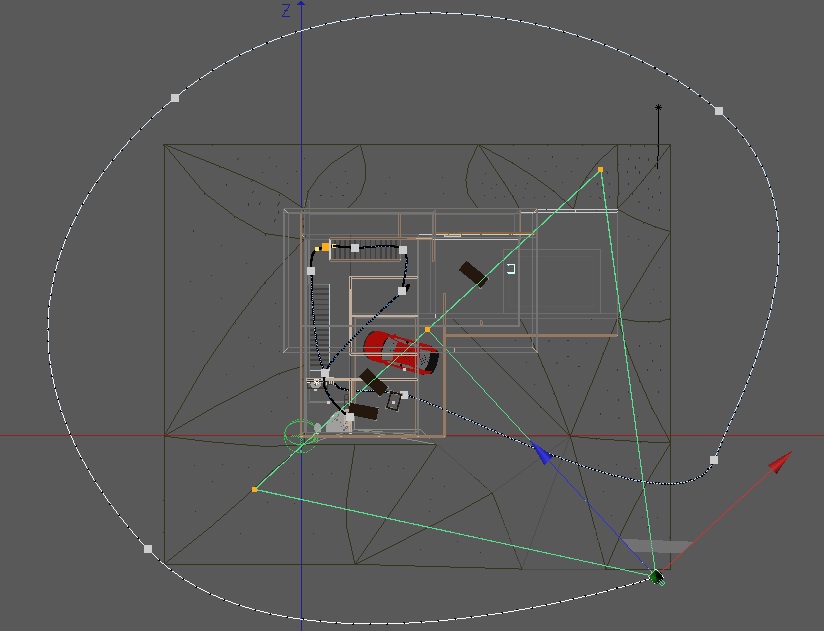

La scena è questa!
Il percorso fa un giro attorno alla villa e poi entra all'interno!

62VAMPIRO
Posts: 3807
Re: Bake Object (fissa oggetto)
Post by 62VAMPIRO »
Non ho capito che cos'é FT....
Fissa Texture. hai detto tutto, ma non la cosa più importante: quali sono i parametri di rendering? Ad esempio: è risaputo che renderizzare in avi compresso da Cinema è sconsigliatissimo poichè renderizzare e comprimere simultaneamente è un'operazione alquanto laboriosa. Voglio dire: come ti hatto bene Parlmc il baking velocizza il rendering, ma è inutile farlo se poi i parametri di uscita non vanno bene. Quello che guadagni da una parte, lo perdi dall'altra.............
Poi. Noto che la casa ha del materiale vetro: altra cosa risaputa è che il vetro è complesso da renderizzare e il vetro non ha nessuna texture solitamente. Qui entrano in gioco la rifrazione e la riflessione, altre "cose" pesanti da calcolare (a meno che non si abbia un super pc).
Normale che la GI venga calcolata abbastanza velocemente: Cinema prima, diciamo così, "prende atto" della situazione, poi con la scansione cominciano i calcoli. E qui il baking ti può aiutare.
Poi: hai uan camera animata e sono 700 frames. Per ogni spostamento della camera cambiano anche i parametri sopra citati frame by frame con nuovo ricalcolo..........
Tutto ciò per dire che sarà possibile sicuramente abbassare i tempi con il baking e ottimizzando gli altri parametri, ma non aspettarti di fare un render alla....Speedy Gonzales.

Si in effetti il baking può aiutare solo in parte...
Le considerazioni che avete fatto sono più che giuste!
A questo punto, tralasciando il baking, come posso configurare i parametri di render in modo da avere tempi di calcolo accettabili (soprattutto per il calcolo del vetro)?
Ho provato con questo parametri:
IR Animazione camera - profondità 3
Antialiasing Geometria - animazione
ciao grazie
