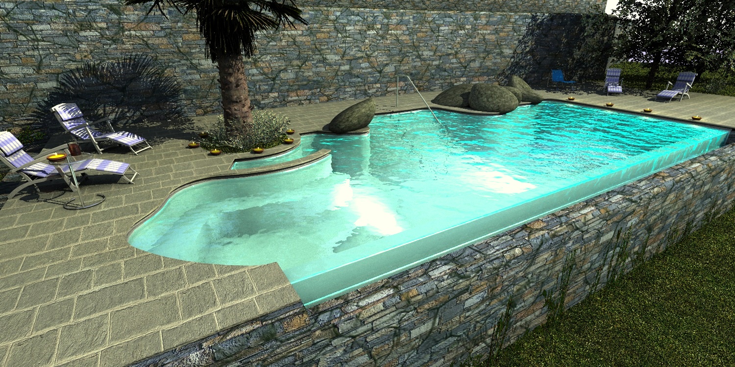

Post by pierluigi »
visto il periodo prefestivo ho perso un pò di tempo per lavorare a dei lavori già consegnati al cliente, per vedere di migliorare qualcosina. la cosa che più mi ha stimolato è il potre sovrapporre più texture ad un unico oggetto. cosa che ho appreso da questo ottimo forum. allego il file di un lavoro già postato con queste piccole correzioni. (vedi i muri a secco con texture sovrapposta tipo vegetazione) sono gradite critiche e suggerimenti.
grazie a tutti e buone ferie

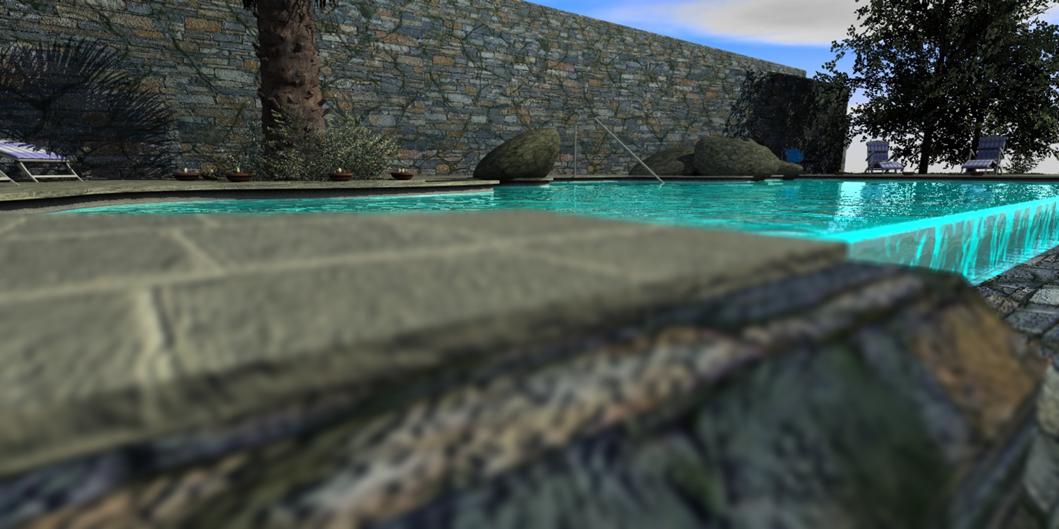

Post by pierluigi »
altra vista

Re: piccole correzioni
Post by flowbox »
per la vista in primo piano dovresti modellare le pietre ed usare una textura ad alta risoluzione
fabrik
Posts: 2646
Post by pierluigi »
grazie del suggerimento 8-)
Post by primier »
Bella la scena!!
Se devo dire le verità la texture del muro non mi piace molto..... Forse la texture della vegetazione che hai sovrapposto è troppo ripetitiva e diffusa!
Il resto è fatto molto bene!!
Se non chiedo troppo, potresti indicarmi le impostazioni del materiale acqua?
Sono alle prese anch'io con una piscina, ma l'acqua non mi riescie!!! :(
IL MIO BLOG
LA MIA GALLERIA
Posts: 2646
Post by pierluigi »
ti allego il materiale acqua così faccio prima e guardi tutte le impostazioni che ci sono. così magari mi dici dove c'è da migliorare :) . grazie comunque del tuo messaggio:-)
ho tolto l'arredo e il verde per renderlo più leggero.
se ti serve completo basta chiedere
