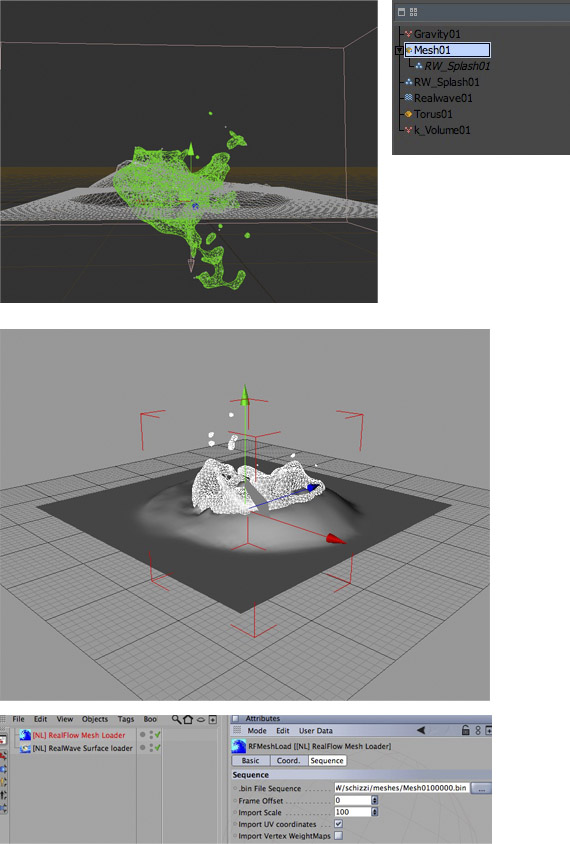

ciao Verocuoio,
per gli spruzzi devi creare una mesh come per gli altri fluidi, ed importare quella sequenza dentro cinema. Per l'animazione dell'oggetto in effetti non sono riuscito, ma gli splash funzionano

trovato..
Prova ad esportare il toroide (o quello che vuoi) da cinema tramite SD Export, poi lo importi nella scena di RF e gli attivi dinamiche ecc. Da cinema poi lo importi indietro tramite SD import, dovrebbe funzionare.

Grande Visual, grazie a te mi è tornata la forza di insistere ancora una mezz'ora, e ho scoperto dove sbagliavo.
L'oggetto mesh va messo in scena e il comando "bild" va dato prima di cominciare la simulazione, non alla fine, io facevo cosi (sulla rivista è spiegato male) e ottenevo solo la mesh di quel frame.
Resta solo da scoprire perchè non esporta il toroide animato se è creato in loco.

eh si anche io, ciclicamente, mi ci ributto e impazzisco :) cmq il comando build che dai cliccando con il destro sulla mesh, costruisce solo il frame corrente; puoi usarlo come test su vari frames quando aggiusti i parametri della mesh. Una volta che sei contento, usa il comando Build meshes che si trova in alto, così verrà fatto per ogni frame.

Ciao Visual, mi dispiace seccarti un'altra volta, ma pensavo di aver capito la prassi invece non è così.
In pratica non riesco a importare la mesh creata in cinema.
L'animazione va fatta dentro c4d giusto?
Poi in che modo va importata In RF ? Non trovo il comando.
Se non ti è di troppo di disturbo potresti dirmi passo/ passo come fai, quando hai un pò di tempo magari, tanto non ho fretta ormai sono 3 giorni che aspetto di veder questo benedetto toroide cadere nell'acqua.
Il resto l'ho capito, con qualche perplessità comunque, tipo che se in RF aggiungo una mesh e in scena c'è già per esempio realwave, nella mesh aggiunta non gli viene come figlio l'RVsplash come nel tuo esempio quindi non produce niente, tutto regolare se aggiungo la mesh quando in scena c'è solo RWsplash. Mah! Forse è l'eta che avanza.
