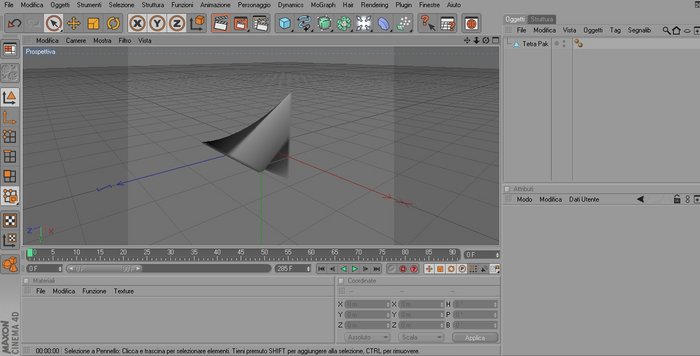

Salve a tutti è la prima volta che scrivo su questo forum.
Sto realizzando un Tetra Pak in 3d, semplicemente come si fa nella realtà: si prende un tubo (cerchio estruso) e lo si acciacca ad un'estremità in verticale e all'altra in orizzontale.
Solo che a me serve il pak "rigonfiato" come è nella realtà, nel 3d me lo fa diciamo "sottovuoto" e quindi piuttosto "spigoloso".
Come posso emulare questo?
Ho provato con il deformatore Gonfia ma invano.
Qualcuna sa aiutarmi?

ad essere sincero l'immagine non è molto chiara... prova a far vedere la mesh dell'oggetto (le linee dei poligoni). Per Tetra Pak non intendevi qualcosa a che assomiglia ai cartoni del latte?
io non riesco a capire cosa sia dalla foto... :shock:

Avete ragione forse non è chiaro.
Il Tetra Pak è la vecchia scatola del latte (anni '70).
È un semplice tetraedro.
Dato che contiene del liquido non la posso fare sottovuoto, e poi anche se fosse vuota sarebbe sempre rigonfio.
Comunque posto l'oggetto in 3d.
..E grazie ancora! :)

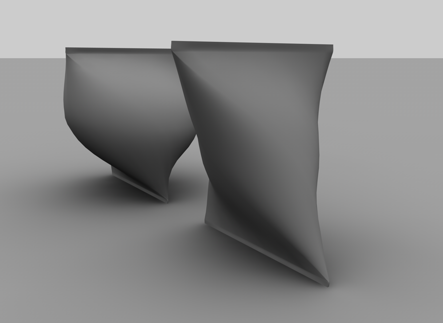

Ok perfetto con il progetto sottomano è tutto chiaro.
Il motivo per cui non funziona il deformatore gonfia è che il tuo oggetto non è abbastanza suddiviso, ora mi spiego ha fatto un sacco di linee lungo l'asse Z ma ci sono poche divisioni lungo gli assi X e Y, se fai "suddividi" lo noti subito.
Il mio consiglio però è di usare il coltello e aggiungere 5-6 segmenti perpendicolari a Z e così dovrebbe funzionare tutto 8-)

io ho provato con una loft nurbs, in modo da avere il cerchio centrale che delimita il gonfiore del cartoncino...scegliendo il raggio si gonfia o si sgonfia...
vedi se ti può essere d'aiuto così ;)

In effetti il metodo di nexzac mi sembra molto più efficace.
Ti consiglio di provare quello :arrow:

Fighissimo funziona tutto!
Adesso mi è chiaro il criterio.
Grazie mille e a buon rendere ;)
