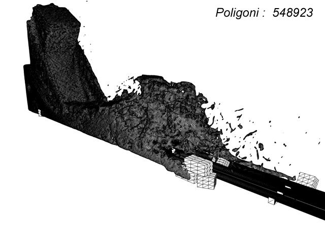

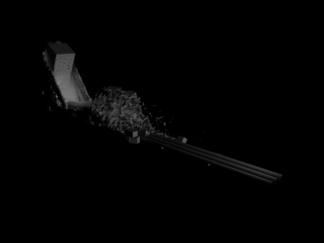

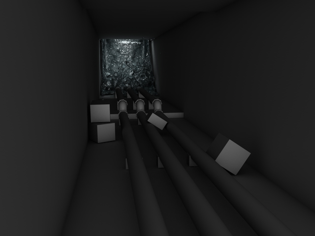

Vuoi ottenere una cosa del genere?
Se vuoi ti do i parametri.
Ma ti dico subito che quelle sono 300 mila particelle.

Oppure una cosa del genere?

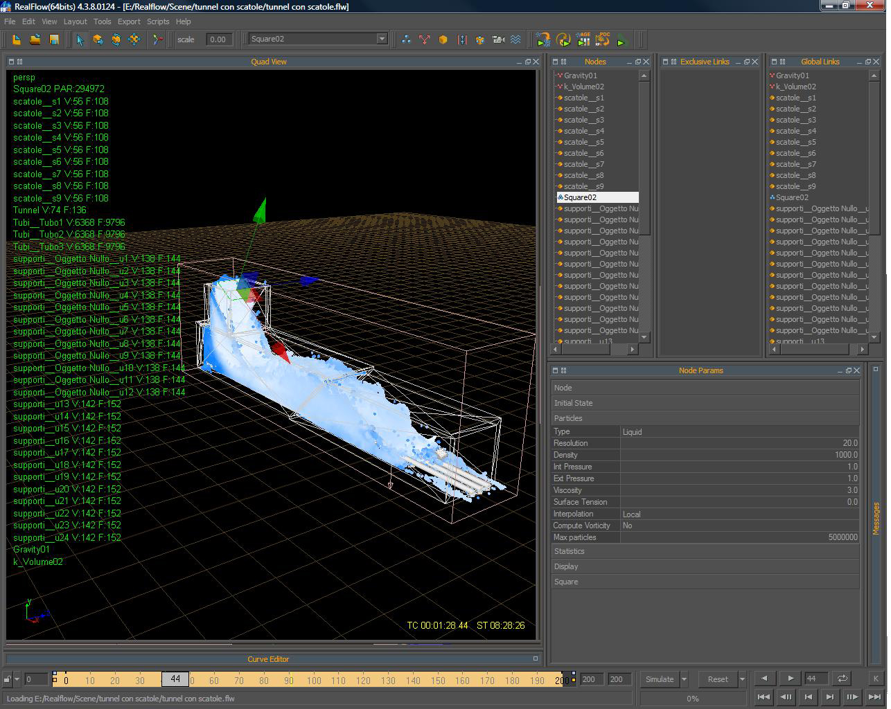

Si ti invio i settaggi però come ho impostato la scena
Emitter : square
Scale: 1.0 -1.0 -1.0
Resolution: 20.0
Density: 1000.0
int. press: 1.0
ext. press: 1.0
Viscosity: 3.0
Max Particles 5000000
La velocità è variabile ed oscilla tra 10-11 (loop)
V random: 0.8
H random: 0.8
Mesh
Type: Metaballs
Polygon size: 0.02
Filter method: yes
Relaxation: 0.1
Tension: 0.0
Steps: 64
Adesso l' emettitore quello che si crea sotto l' icona della la mesh
Field
Blen factor: 95.0
Radius: 0.02
Subtracive: No
Noise
Fractal noise: yes
@Amplitude: 0.1
@Frequency:2.0
@Octaves:1
Deformation
speed stretching: yes
@Min str scale 0.5
@Max str scale:1.0
Speed flattening: yes
@Min flat scale: 1.0
@MAx flat scale: 1.0
Min speed: 0.0
MAx speed: 0.0
é tutto per qualsiasi chiarimento sono qui :D
