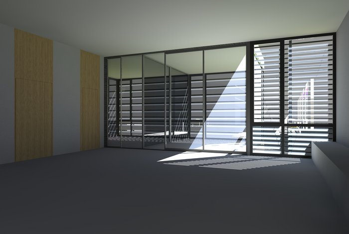

ieri ho poi lasciato questo render a risoluzione 2300 x 1500 a 180 pixel/pollice ... ci sono volute 8 ore...
modo IG IR + QMC
Profondita diffusione 1
Gamma 2.4
cache irradianza medio
Senza mappa distanza ne miglioramento dettagli.
E´normale mi chiedo?
Adesso lavorero sulle luci e i materiali.
Vi aggiorno! E auguro a tutti una bella giornata.. venerdi! SI!

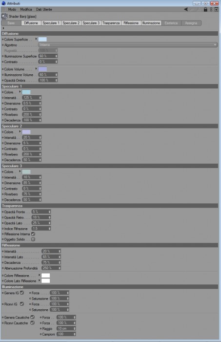

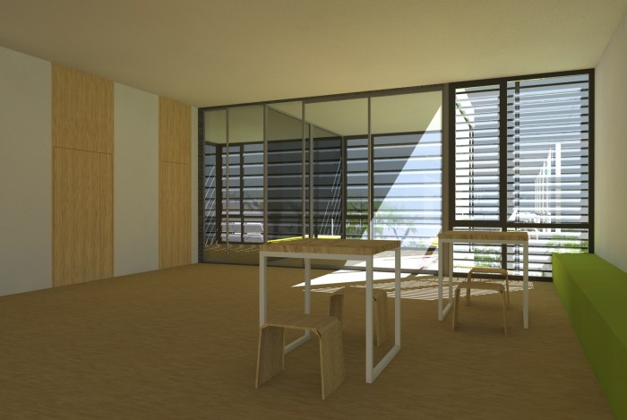

Ecco qua. Direi decisamente meglio. Creod che la qualitä dei vestri sia migliorabile. Di molto. Qualcuno ha qualche dritta? I parametri che ho utilizzato sono riportati sotto.
Grazie!
