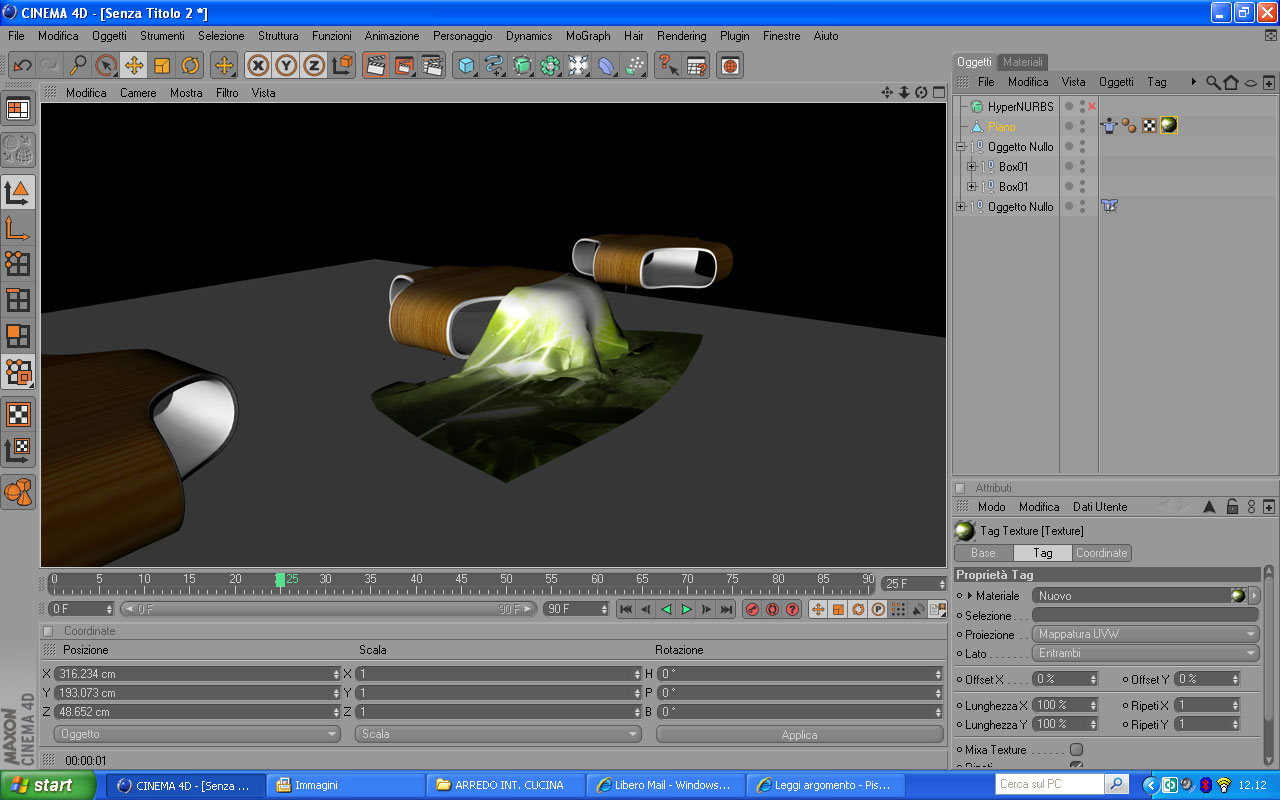

Voglio creare una salvietta adagiata su di una seduta. Niente di più semplice con Clothide.
Allora perchè mi succede ciò?????????????????? :(
MI SPIEGO....
In fase di modellazione realizzo un piano e associo il tag clothide alla mia salvietta e alla seduta ed il pavimento il tag collisione. A video mi funziona tutto(vedi imm modellazione),
vado a renderizzare il tutto e con sorpresa ottengo una cosa strana(vedi imm risultato)
MI SAPETE DIRE IL PERCHE'?????
VI RINGRAZIO IN ANTICIPO!!!
Se volete vi allego anche il file di Cinema....
[The extension tif has been deactivated and can no longer be displayed.]

Strano.....
nell'editor é ok mentre nel rendering la stoffa va sotto il pavimento.....
Il tag collisione lo hai dato ad un unico oggetto che comprende la seduta e il pavimento?
Nicola

E' esatto ho raggruppato la seduta ed il piano in un oggetto nullo e ho associato il tag collisione.
Se guardi bene le immagini ti accorgi che la stoffa dove tocca la seduta, tra la modellazione ed il risultato ha una piega diversa, come se davvero non ci fosse il piano.

Per funzionare devi convertire il piano in poligono.
Nicola

grazie nicola,
Basta poco che ce vò....
Sei un grande :idea: :idea:
