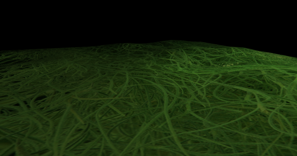

riguardo rhino non so dirti nulla ma per il suolo/prato potresti usare il magnete e modellarlo a seconda delle esigenze. se usi hair il risultato e' ottimo〜〜

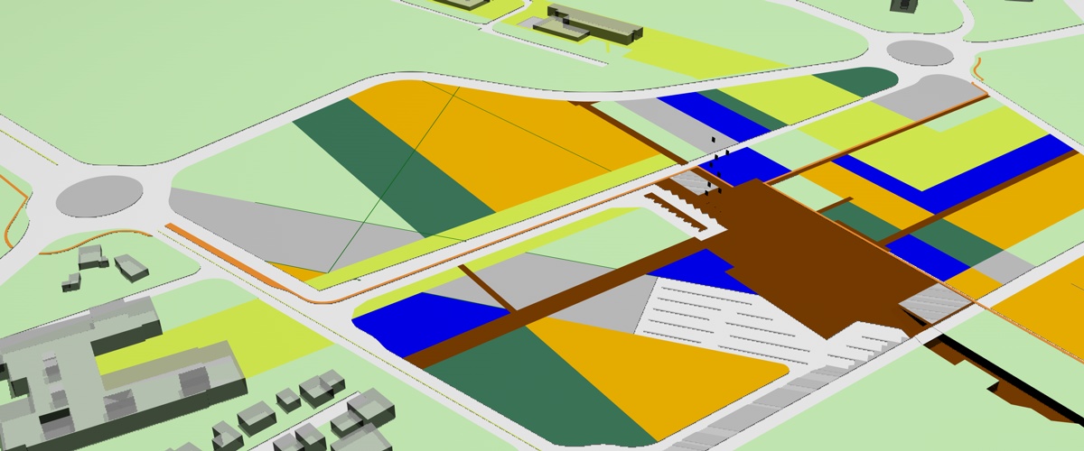

ecco qui l'immagine
queste elementi aree di avri colori a cui ancora devo assegnarli quelli veri devono avere una "leggere deformazione" ma tutto rimane in queste tinte pastelle e quindi ho bisogno che sia astratta la questione :?

cinema non è un CAD e quindi le misure degli oggetti in se non hanno significato se non quello di rispecchiare le proporzioni. Non ha senso lavorare su un oggetto di 654687897mila unità, raggruppa tutto sotto un oggetto nullo e riportalo a delle dimensioni umane :) In questa maniera vedrai che anche le scale dei disturbi che hai inserito nei materiali si comporteranno meglio.
Poi x quanto riguarda l'effetto rilievo: se usi un disturbo procedurale, puoi modificarne i valori (scala colori ecc) cliccandoci sopra; le voci Forza scala e offset sono riferite alla sfuocatura, lasciale perdere.
