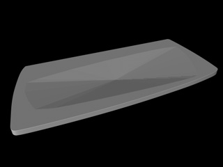

Buondì a tutti, è ormai qualche giorni che mi sto arrovellando sulla modellazione di un lavabo, la parte più complessa che non riesco a modellare è il bacino che è molto particolare, non è di forma regolare ma è di forma di rombo, io ho provato a creare un piano con la forma del mio foro, tagliarlo in 4 parti e poi trascinare verso il basso il punto, ma poi non riesco ad arrotondarne gli spigoli, posto anche un immagine con il disastro :)
Grazie in anticipo a chiunque mi dedicherà il suo tempo :)

Uhm, Fred se ho capito bene il tuo problema, potresti innanzitutto provare ad aumentare il valore dell'angolo tag phong. Se questo non ti risolve dovresti usare smussa selezionato sui lati che vuoi ammorbidire.
Altra possibilità sarebbe usare delle spline chiuse e concentriche da inserire a varie altezze sotto una loft nurbs.
Spero di esserti stato utile! :)
Ciao!

Ciao, prova a metterlo dentro un hypernurbs.

ma quello che hai postato è il lavabo definitivo o una delle tue prove? nel caso posta un immagine del lavabo, magari si capisce meglio come iniziare a modellare ;)

emmm in effeti anche la concavita non mi sembra parallela ai bordi del lavabo... o magari è una cosa voluta...

Grazie a tutti per le vostre risposte e scusate il ritardo,
per quanto riguarda l'hyper nurbs non credo sia la soluzione adatta perchè mi deforma l'intera concavità lasciando "buchi" nella geometria, altrettanto inefficacie si è rivelato l'aumento dell'angolo phong che non ha portato a nessun beneficio.
Credo che l'unica soluzione sia di modellarlo con delle spline concentriche inserite in una loft nurbs come suggeritomi da myskyn.
Appena approccerò la modellazione vi farò sapere come ho risolto :)
