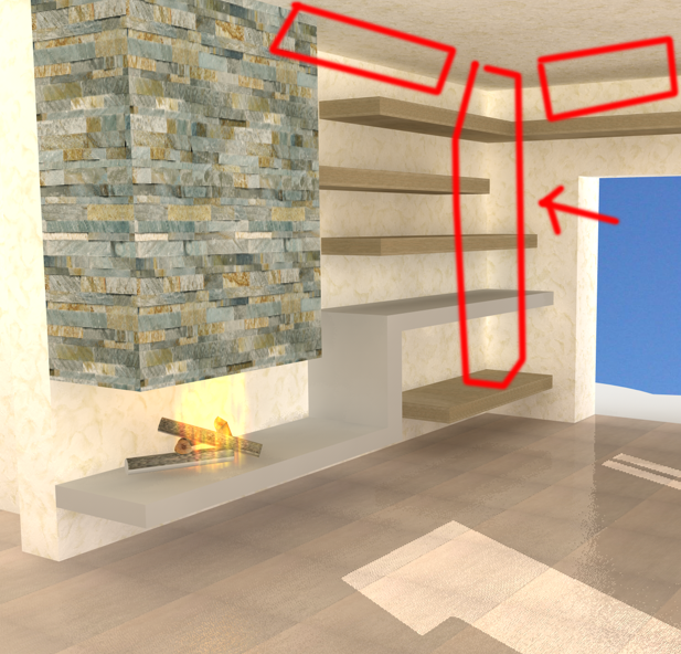

Ragazzi ...è da tempo che lavoro con C4D ma sta roba non mi era mai capitata!!!!
Come vedete tutti gli spigoli vengono bianchi...quasi luminosi.....e dire che è pure attivata l'O.A.....!!!proprio a me doveva capitare...???io che amo..l'effetto sporco!!!!
Non è un problma di geometria...o di 3D-.....i solidi sono tutti compenetranti...proprio non capisco!!!!vi è mai capitato?
e se si da cosa può dipendere...?
Luci:
Sole ext....effetto sole...spot parallelo
poi una luce area per ogni finestra della dim. della stessa.....
altro credo non serva dire!
grazie...e a buon RENDER!

mmmmm....fai una verifica che non ci sia una luce da qualche parte senza ombre....la sparo cosi'....mai inserire luci senza ombre mi raccomando!

uh......e perchè?
io infatti ho piazzato una luce a mezza altezza...omni senza ombre!
ILLUMINAMI tu sulle motivazioni di questa scelta dissennata!

hahhaa! perche' se inserisci una luce senza ombre, questa passa totalmente attraverso le superifici, una dopo l'altra, sbiancando, sbiadendo e bruciando tutto...
Invece se ha l'ombra, questa si ferma sulle superifici...
diciamo che in cergo Raytracing, la luce viene bloccata dove si crea l'ombra, come un laser :)
Verifica pero' che anche quelle esterne abbiano l'ombra, perche' spesso questo effetto lo danno le luci esterne che non hanno le ombre attive...:) in caso invece prova a togliere la luce che hai messo dentro, per schiarire una stanza si usano altre tecniche :P

tipo aumentare il RICEVI IG delle pareti?......
....cmq grazie...ora è tutto chiaro........solitamente non faccio ste porcherie...ma ho i tempi molto stretti...e pensavo di dare una schiarita così !!!!.....MEA CULPA MEA CULPA MEA MAXIMA CULPA!

beh oddio se devi far veloce! tutti i modi sono buoni!! haaha..
No beh per alzare la luce dentro una stanza si puo' usare anche i parmetri della IG...tipo la forza secondaria ma solo se hai la r11.

no...ho la v. 10,5!

in effetti...mettendo ombre morbise la cosa migliora ...e di molto.....ma non è ancora scomparsa del tutto........
....ne dico un altra.....
il mio modello è bello grande...diciamo pure gigante..............di solito io li faccio piu piccoli che entrino in 4 quadrati della griglia.......però questo non l'ho fatto io!!!!
può rappresentare un problema?

ho pure portato la profondità di diffusione a 10...per aumentare il num. di rimbalzi della luce.....

mmmhh non è che hai la luminostita del materiale al 100%???
