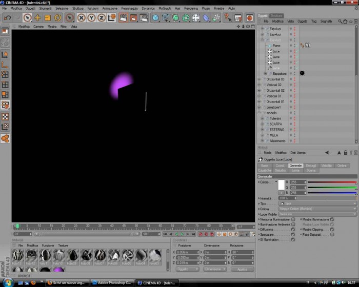

Salve a tutti.
Ho appena ripreso in mano cinema e, vuoi il tempo trascorso, vuoi che non mi son mai impegnato veramente nel settaggio luci (male molto male, lo so), sto sbattendo la testa contro un problema con le luci (sarà banalissimo come minimo).
In sostanza, ho un oggetto - diciamo una scatola - al cui interno ho messo delle luci omni che mi devono illuminare l'interno della scatola. Tale scatola è all'interno di una stanza. Il problema è che le luci illuminano anche la stanza, come se la scatola fosse trasparente (e al materiale della scatola ho messo solo colore e specularità). Ho provato sia con ombre che senza e il risultato è lo stesso. (immagine 1)

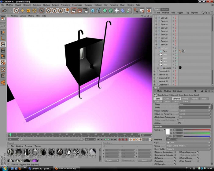

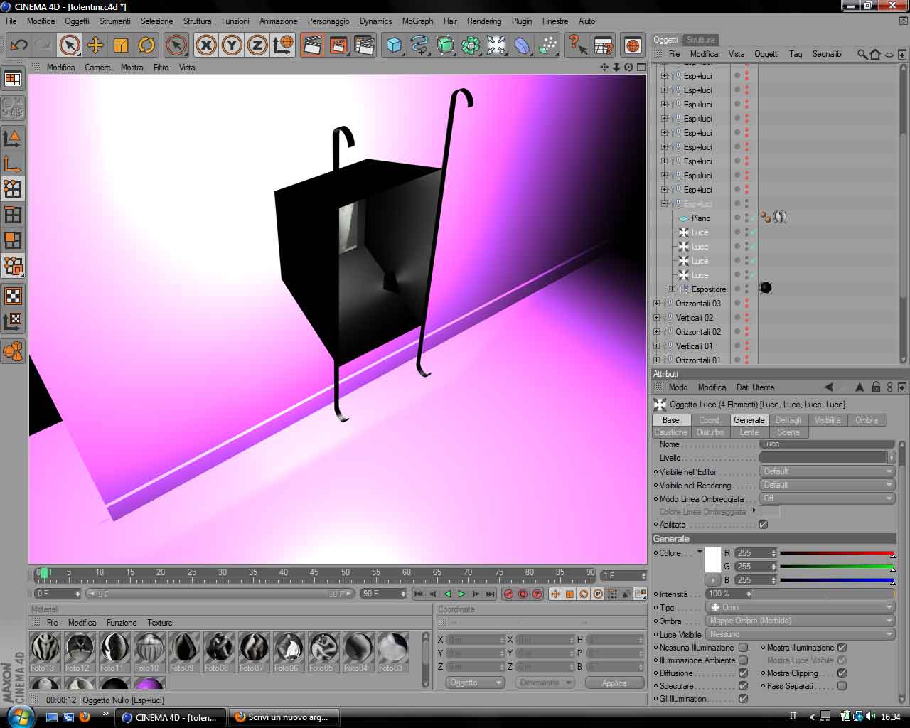

Poi ho provato con una luce spot, posizionata all'interno della scatola, ma la luce continua ad attraversare la scatola... (immagine 2)
Suggerimenti? Sono un pò in crisi visto che mi serve per un esame tra pochi giorni... 'iutto!
Con luce spot
Con luce spot
Con luci Omni
Con luci Omni

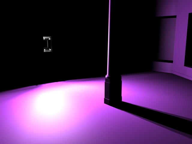

Già ... giusto, allego la scena semplificata.
Il rosa/viola è il colore del materiale per la stanza, è così solo perchè mi serviva per vedere meglio alcuni elementi :)

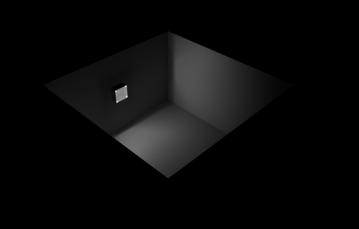

Non può essere la scala il problema?? vedo che lavori in spazi molto ristretti....
ho fatto una prova dal nulla e viene tranquillamente...
magari dico una cavolata...

mah...a scalar la scena se la inserisci tutta in un oggetto nullo fai abbastanza in fretta, ho provato a farlo io....se ti dovesse andar bene, ti posto anche il risultato, così vedi se è l'effetto che volevi o meno ;)
