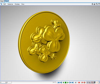

Dunque, vorrei "fondere" un oggetto con un piano. In pratica vorrei ottenere una sorta di effetto SPD tipo quello riportato in figura ma senza usare SPD :D

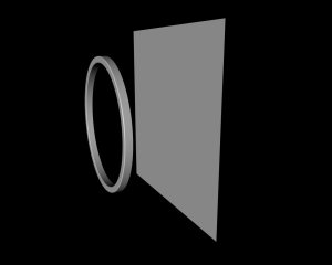

In pratica immaginate di avere un oggetto spline estruso tipo il cerchio della foto allegata. Questo oggetto dovrebbe "fondersi" con un piano creando un effetto "medaglia"...
Potreste darmi qualche idea?
Grazie 1000!!

ma secondo me approci in modo complesso parlando di intersezione con il piano
prova ad aggiungere al tubo generato dalla spline un cilindro delle dimensioni del diametro interno del tubo
o ancora puoi creare semplicemente un cilindro a cui estrudi i bordi
Estrudi da questo corpo!

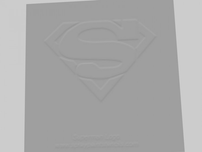

Guarda, immagina di avere il logo di superman, come nella foto che allego. La spline originale e l'estrusione. Dovrebbe fondersi con un piano dando un effetto rilievo/medaglia...come le teste in rilievo sulle monete...Come la medaglia con i trifogli che ho postato prima. L'effetto che vorrei ottenere è proprio quello che si ottiene quando si usa il sub poly disp (la medaglia con i trifogli è fatta con SPD), ma senza il SPD :D Forse potrei intervenire a mano sui bordi dell'estrusione allargandoli e "arrotondandoli", ma non esiste un modo + rapido e presumibilmente migliore?
Grazie :D

guarda non so se puo' andarti bene, ma, cosi' alla buona, fra le primitive trovi l'ogetto rilievo ke in pratrica crea un displacement diretto sulla superficie e non solo nel render
se no puoi ricorrere ad una plug in
si kiama spline pach ke non e' nata x quello ke dici tu, ma puo' tornarti utile inquanto permette il taglio di superfici lungo spline
http://www.c4dplugin.de/splinepatch/spl ... h2_en.html
come in rhino solo ke agisce sulla mesh.
il risultato e' tutt'altro ke impeccabile...ma almeno non costa tanto
aaaaah purtroppo non funziona con c4d 11
anche se non credo possa andarti bene sono le unike cose ke mi sono vienute in mente -_-''

ps l'immagine allegata e' riferita al primo esempio
edit:spline pach olte a tagliare le superfici le estude
