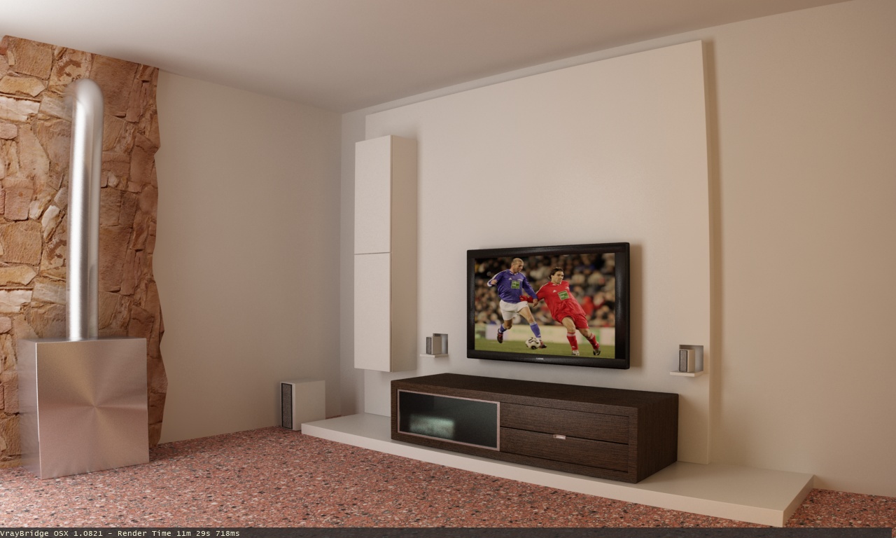

Ciao ragazzi....lavoretto di una zona giorno..
Allora parametri...
F-N 5,5
Shutter Speed 20
Iso 200
Due luci area..una a sx e una a dx
Adaptice DMC
Color Mapping Exp
Come mai non riesco a renderla reale caspita??!!!!.......grazie a tutti!!!

mancano molti particolari.....ma stà stufa,nella roccia!?!?!

Allora ti sarò sincero ..
La parte a destra dove si trova la carta da parati con stampata su delle pietre non è molto irrealistica... anzi si capisce bene che è carta da parati ... come lo stesso poster attaccato davanti al televisore. Il pavimento è da rivedere xkè mi sa che il marmo sia riflettente... ed il tuo non riflette niente... dovresti proprio mettere anche le fugature.
Poi se il muro è intonaco allora hai intonacato tutta la parete attrezzata xkè hai usato lo stesso materiale per tutte le superfici.
Per ora potresti anche evitare di utilizzare effetti come deformazioni della lente etc.. etc..
Scusami ma alla domanda: "Zona giorno...perchè nun me viene reale come i vostri?! :-)" ... ti rispondo solo che "i nostri" li facciamo non ci vengono!
Per avere qualcosa di + reale devi lavorarci mooooooooooolto di più!!
Ciao.

Sì, manca qualcosa, in effetti, ma nn prendertela, cioè, l'illuminazione per esempio mi sembra buona (il fatto che nessuno ti abbia detto niente a riguardo è già un buon segno no???) le critiche ti sn già state fatte, ora passiamo ai consigli...lavora sugli speculari, ogni superficie riflette in modo differente, un muro, avrà un punto di specularità inferiore a un legno laccato giusto?, quindi vai sullo specular layer e prova a giocare un pò con la trasparenza e il glossy, poi, per quella parete in pietra...personalmente ripeterei la tex un pelino di più...e...aggiungerei la stessa (in bianco e nero) al vraytag displacement, vedi cm migliora...
ah, altro consiglio, vuoi realismo? togli quell'immagine dalla tv, piuttosto spenta...l'effetto che fa un televisore acceso, è una menata da ricreare, e si carichi una semplice jpeg, fa quell'effetto plastico, decisamente bruttino, direi che un bel nero/spento fa più effetto....aspetto up...a presto... :D :D

Ehm....si in realtà è roccia :-( La stufa è fatta cosi perchè non ne trovo in rete e piuttosto che perder tempo ho lasciato quella li :)
Vero del pannello dietro tv...sembra uguale al muro...e poi anche la texture della roccia è....brutta cosi...devo metter le mani sul displ.
tv tolgo l'immagine ok...è perchè il cliente è patito di calcio e ha quel 50 pollici da paura!!! :) :)
Ci metto le mani e posto la nuova..
Grazie!!!!!!

mi piace...ottimo il pavimento,mentre invece non capisco proprio la stufa...io quei mobili bianchi gli farei lucidi...
