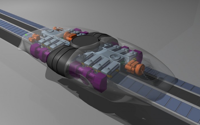

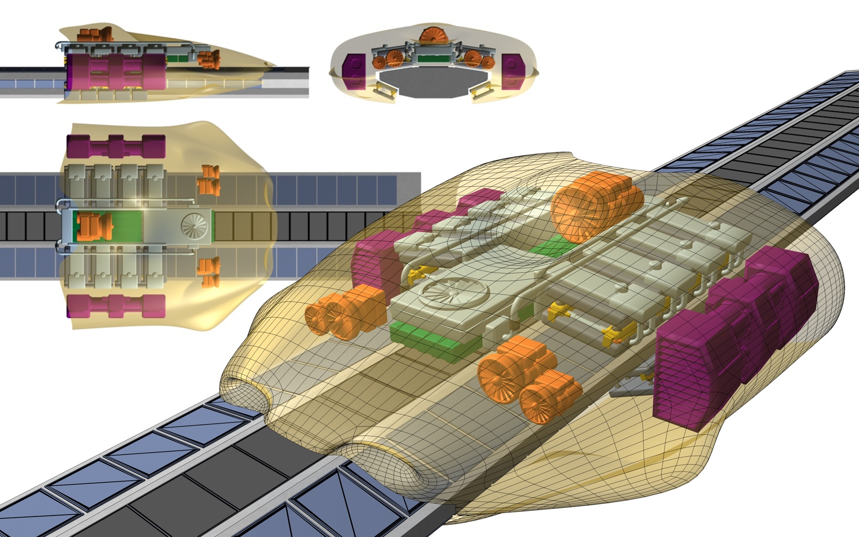

Comunque, il sistema che adotterei io è il seguente, in celeste è evidenziato tutto il circuito di Azoto.
Un capiente serbatoi regola tramite centraline elettroniche la quantità e la velocità di flusso necessaria a mantenere alla giusta sotto-temperatura i singoli RMD, un altra centralina gestisce il tempo di permanenza dell'Azoto all'interno dei superconduttori, raggiunta la temperatura di abbandono il refrigerante viene convogliato in un serbatoi di stoccaggio da qui viene rimesso in circolo da una serpentina, stile frigorifero per intendesi, che passa all'interno di una struttura cava sottoposta a ventilazione infine torna al serbatoio principale per essere riciclato.
Le due grosse strutture viola sono i generatori elettrici che alimentano gli RMD, nel disegno che avevo fatto nel 1999 erano posizionati al di sotto del vagone, quindi molto in alto rispetto alla linea nulla magnetica che si crea sull'asse del binario tra i super conduttori superiori e quelli inferiori, anche i Maglev tedeschi e Cinesi adottano la solita posizionatura del generatori, però mi sono fatto questa domanda: Perchè sovraccaricare gli RMD superiori obbligandoli ad assorbire piu' energia? Se invece li posiziono all'altezza della linea nulla magnetica il loro peso verrà diviso equamente, quindi nessun sovraccarico. I Generatori sono dotati di elettroventole che possono variare l'orientamento e la calettatura delle pale, questo è necessario al momento che il treno cambia senso di marcia.

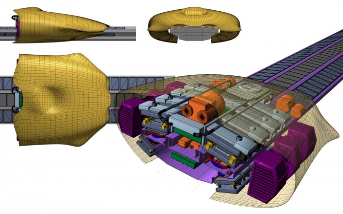

Il guscio aereodinamico è in continuo sviluppo. Questo è l'ultimo upgrade con in prospettiva anche lo spaccato del binario ricolorato in viola per distinguerlo meglio.

scusa RZ_Alex
ma se inclini i magneti in quella direzione non dovrebbe generare una coppia e di conseguenza un ulteriore attrito, in questo caso anche nella parte superiore?
RZ_AleX
Posts: 263
Joined: Mon Aug 31, 2009 2:36 pm
Re: Maglev....Un sogno infranto
Post by RZ_AleX »
Ottima osservazione Astaldo, la cappia magnetica si viene a generare se i il magnete supera i 20 gradi di inclinazione è un'inclinazione irraggiungibile per questo genere di applicazione se consideri che i superconduttori sono separati da soli 2 cm, il mio concetto di inclinazione è progressivo, quindi varia a seconda dell'RMD interessato e non può superare comunque i 15 gradi, ma questo premetto lo posso solo ipotizzare.
Comunque l'effetto di coppia magnetica viene riscontrato nel caso di dinamo sotto carico, la corrente presente nelle vie interne originaria dei poli d'indotto che interagiscono coi poli induttori determinando una coppia elettromagnetica frenante.
E' comunque un argomento che tratterò più avanti appena introdurrò il discorso del sistema frenante del treno.

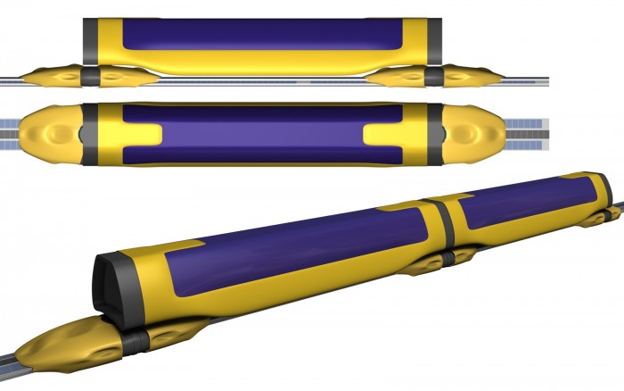

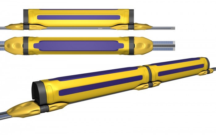

Per comprendere meglio cosa alla fine uscirà fuori, questo è il vagone come lo avevo concepito nel 1999, riportarlo in 3D in questo caso è stato molto semplice perchè ho adoperato il disegno che all'epoca avevo fatto in Paint, il concetto che avevo all'ora di confort era basato unicamente sul fatto di non ritrovarsi in un ambiente claustrofobico quindi il vagone risultava abbondantemente vetrato.
La versione aggiornata invece, che in questi giorni stò cercando di modellare, si avvicina di più al render che segue, le mie scarse doti modellistiche non mi permettano ancora di ottenere realmente la forma che voglio, quindi ho ancora molto da imparare per ottenere un design che mi soddisfi. Comunque l'idea generale è questa.

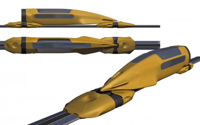

Il vagone di testa invece sarà una bella gatta da pelare in termini di modellazione, la versione che segue in ogni caso, non si discosta molto da quello che ho in mente, il fattore predominante è il CX, ma questa è una forma che posso solo ipotizzare, parlando di velocità estremamente elevate solo uno studio in galleria del vento può determinare la giusta configurazione aereodinamica della punta del treno.
Qui il convoglio prototipo nella sua configurazione di presentazione.

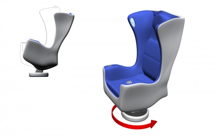

Lo studio dell'allestimento interno dei vagoni sarà piuttosto singolare, le poltrone saranno orientabili a seconda della fase in cui si trova il treno questo per evitare il verificarsi di nauseabondi stati di acellerazione o decellerazione.

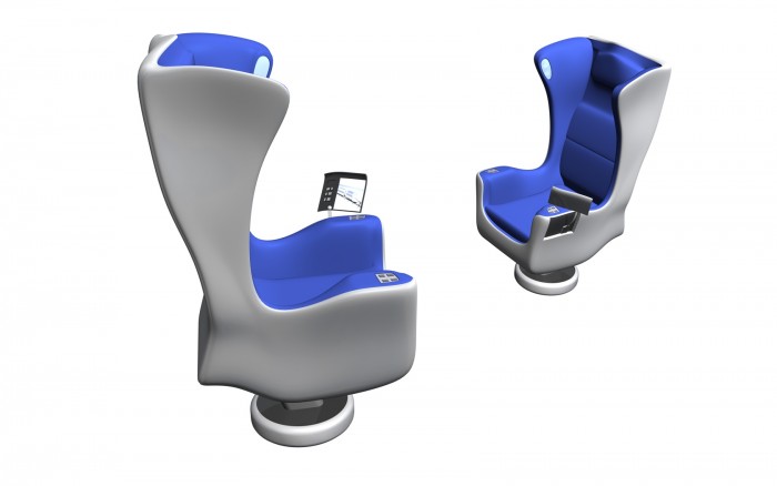

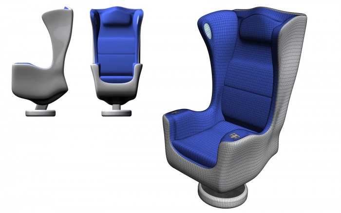

Mi sono assentato un po' per approfondire un attimo lo studio della modellazione, dopo un po' di tutorial, e tanto manuale, ho modellato la poltrona principale.
La poltrona presenta 2 piccole console inserite nei braccioli, quella di sinistra comanda la radio, il monitor e l'illuminazione personale alloggiata in 2 inserti nei laterali della parte alta, mentre quella di destra comanda la rotazione e l'inclinazione della poltrona.
mi sono cimentato anche con il BP UV Edit, ma apparte un paio di scritte non ho approfondito troppo l'argomento.
Qui il carrello di testa nella sua configurazione finale con lo snodo basculante di ancoraggio del vagone.
