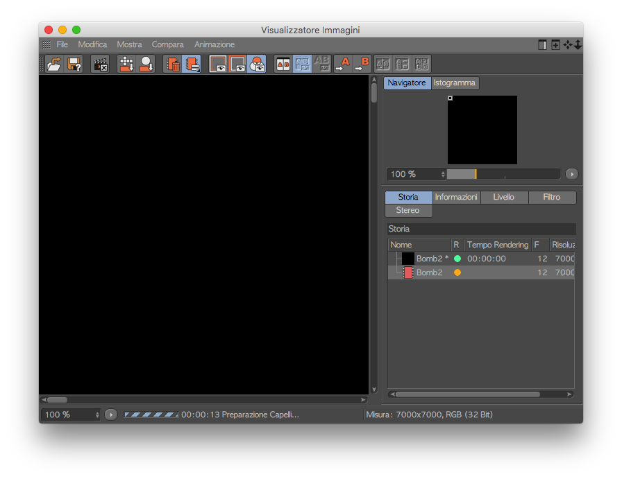

Ciao,
scusate se riesumo post vecchi e defunti, ma ho un dubbio da levarmi dalla testa.
Lavoro con C4D R17 su un iMac i7. Ho impostato il Kernel a 64 bit. Quando lancio un rendering però, C4D mi dice che il rendering è a 32 bit(allego immagine: in basso a destra esce la scritta "32 bit").
Ciò significa che non sfrutta la tecnologia a 64bit?
Nel caso, c'è un modo per impostare il rendering a 64 bit? Serve a qualcosa?
grazie
Posts: 3057
Location: Sessa Aurunca
Re: Far funzionare cinema 4d 11 a 64 bit
Post by hurricane »
Quelli si riferiscono alla profondità dell'immagine, probabilmente hai scelto un formato di uscita a 32 bit, non c'entrano nulla con i 64 bit del processore!
Detto questo in genere uno sceglie 32 bit in uscita se deve fare poi operazioni particolari con Photoshop che solo su una immagine a 32 bit si possono fare, altrimenti puoi tranquillamente salvare a 8 bit!

Ho capito, grazie del chiarimento.
Cmq credo sia impostato di default perché non credo di averlo impostato io.
