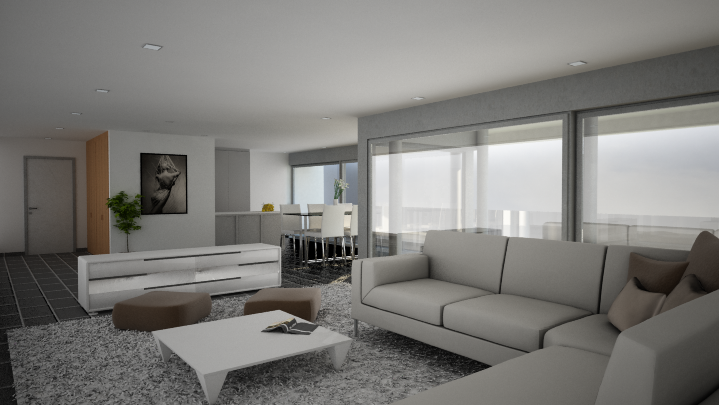

ecco un altro lavoretto di questo week-end.....tanto era brutto tempo....
Ho ancora qualche cosina da sistemare tipo il materiale del mobiletto che non mi piace, e le fughe troppo grandi.
Però vi chiedo info sull'illuminazione e sul perché il plafone e certi materiali sono sporchi.
ecco i parametri:
camera:
ISO 100
F-Stop: 3.5
Shutter speed: 60
luci:
sole al 130%
luce area 350 Watt a sinistra (infatti si vede, devo spostarla)
Adaptive DMG
altro?
ciauuu

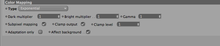

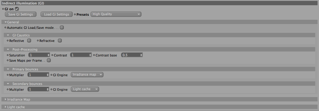

Hurricane ecco i parametri di GI e color mapping....

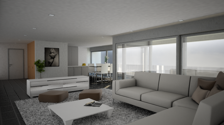

Ho abbassato il punto di vista, gli zoccolini arrivano al prox render, messo due luci aree alle finestre con intensità 200 ed abbassato il sole a 120. Forse ma forse c'è anche un problema con le fughe !
Ho notato poi molta più sporcizia nel pavimento del pranzo !? boh? è per via delle aree?
Comunque....non mi convince ancora....non è affatto una scena brillante....devo aumentare gli ISO?
che dite?

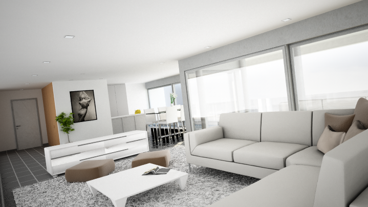

eccone un altro.
ho cambiato:
le aree a 250
materiale gesso senza alcun disturbo...
il pavimento però non funzia ancora....
strano effetto anche per il mobiletto !?

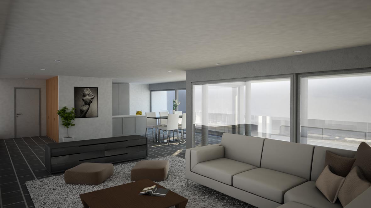

altra prova,
ho spostato la luce area dietro lungo la parete a sx perché in effetti dove c'è la porta non ci dovrebbe essere così tanta luce...forse però ora è troppo scuro...
Aumentato sole a forza 140
aree finestre a 300
pavimento ancora disastro zona pranzo

a parte le fughe decisamente troppo grandi, resta invernale, come se la luce faticasse ad attraversare le vetrate, prova a fare un render veloce senza vetri
