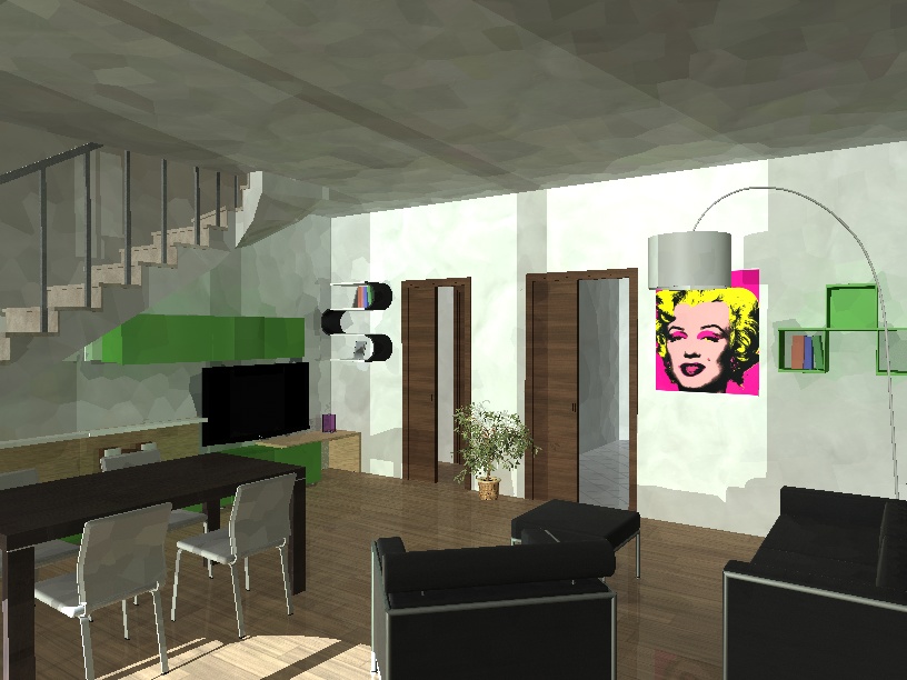

Illuminazione interna - sto impazzendo
la luce forte in basso a sinistra è fatta dal sole, mentre quella sulla parete in fondo è fatta dalla luce area, effettivamente quelle 2 luci forti nn esisterebbero nella realtà, o una o l'altra..

Allora fai cosi:
Individua i punti luce d'entrata, che so 2 finestre...
- inserisci 2 luci AREA grandi quanto i vetri delle finestra, al posto del vetro che devi cestinare.
- lasciale al 100%, e impostagli le ombre AREA
- vai alla loro voce DETTAGLI e imposta la DECADENZA di tipo lineare
- tira l'anello che si e' creato in editor in corrispondenza delle luci fino al muro opposto della stanza per proteggerlo da eventuali sovraesposizioni
- apri i parametri di rendering che a giudicare dal render sono quelli della 10.5 almeno
- imposta una profondita' di diffusione di 3
- metti risoluzione minima e massima in un rapporto di 1 a 4 almeno, pero' alzale insieme fino a che prima del rendering finito, il prepass per intenderci, tu non vedi un po di puntini rossi, ma un bel po, alza alza alzaaaaaaaaaa....fino a che ne vedi un numero accettabile che ti faccia un buon rendering..
In caso il rendering venga scuro alza un po le luci come percentuale o meglio tira un po di piu l'anello della decadenza di ognuna...
vediamo se viene bene , poi al limite ci mettiamo anche il SOLE, ma lo mettiamo dopo...
