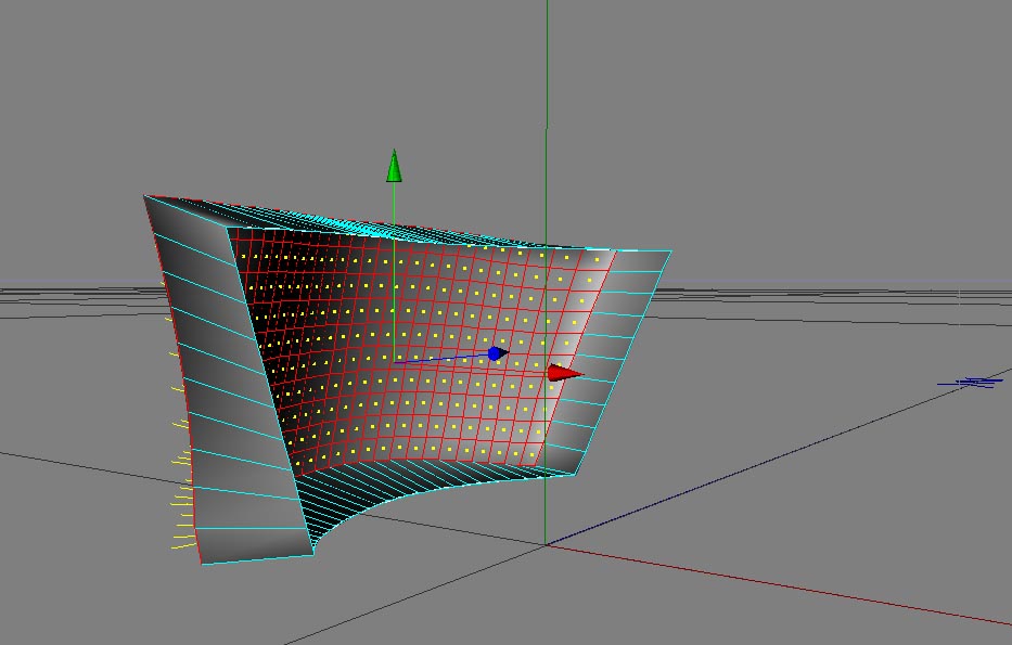

1) Creo una Loft Nurb da due Spline.
Estrudo la superficie ma poi come posso fare per chiudere il volume???
(come si vede, dietro rimane aperta).
2) Quando si estrude, l'estrusione avviene secondo la normale (seganalata dalle frecce gialle) ma se vogio estrudere secondo gli assi X e Z. Ho provato ad utilizzare le coordinate globali ma non ho visto miglioramenti.
Il problema nasce dal fatto che se in una superficie ci sono più normali allineate in maniera diversa, quando farò l'estrusione, questa avverrà secondo tanti assi diversi. Ecco perchè vorrei anche poter estrudere secondo un unico riferimento.
Se potete rispondermi a queste due domande, vi ringrazio
Posts: 10601
Per quanto riguarda la chiusura del volume, tu indendi partire da un foglio e fare lo spessore...quando fai l'estrusione, attiva l'opzione CREA TAPPI, make caps, che trovi nella gestione attributi, della versione 9.1 ovviamente.
Per quanto riguarda l'estrusione cinema fa una media, se vuoi un consiglio, fai un'estrusione e poi tramite le frecce degli assi sposti tutta la selezione estrusa..
