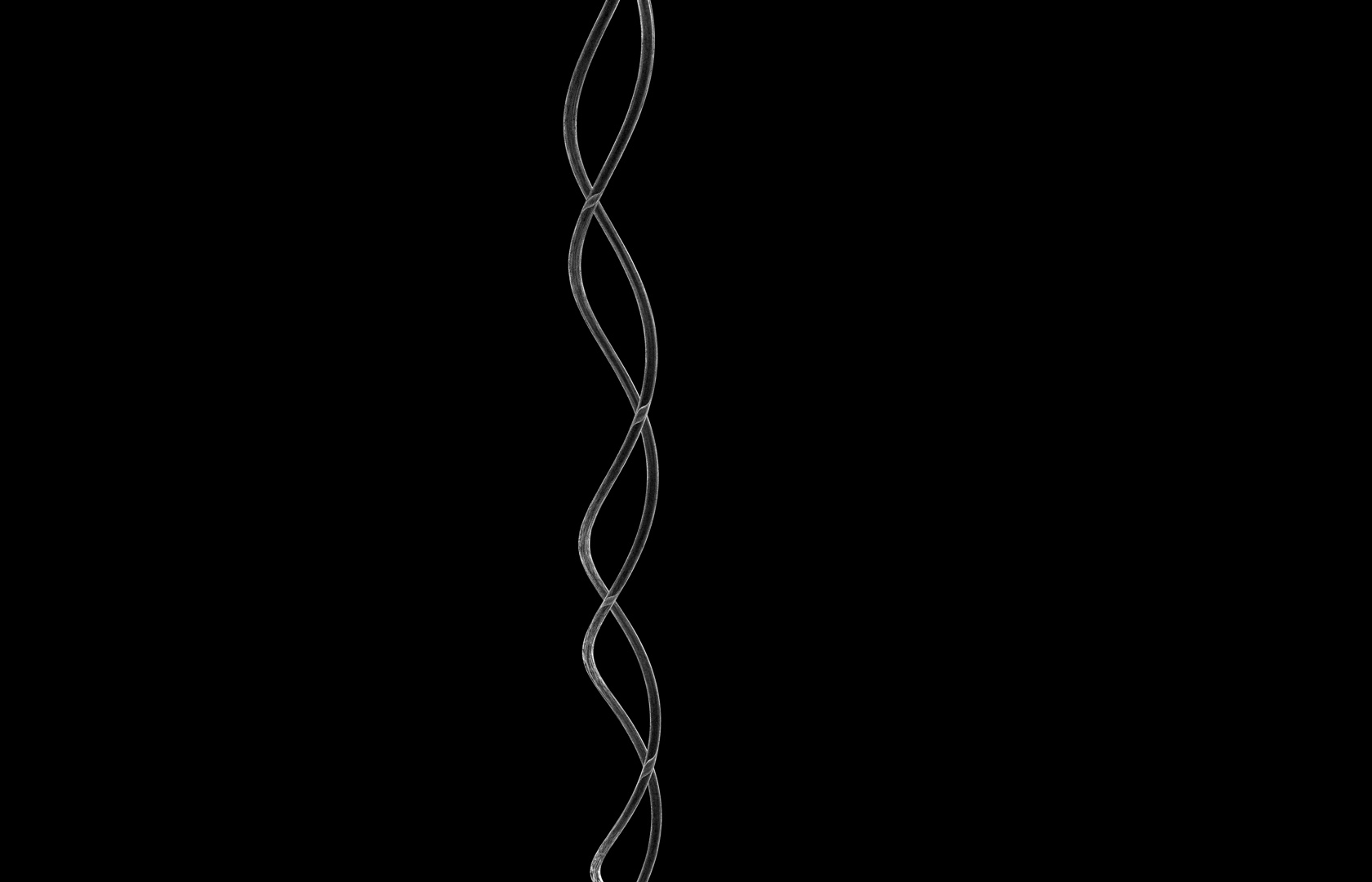

ottima risposta..il problema è solo uno..l'elica non è fatta precisamente così..deve esser il più realistica possibile (scusa se non l'ho specificato prima) e quindi non è simmetrica..o meglio..le 2 spirali non sono a 180° l'una con l'altra ma a 90..ti posto un'immagine e la scena per farmi capire meglio..
questo poi in realtà è solo uno dei 3 superavvolgimenti possibili (il più semplice) per gli altri mi sa che mi ci accosterò quando sarò un po migliorato..

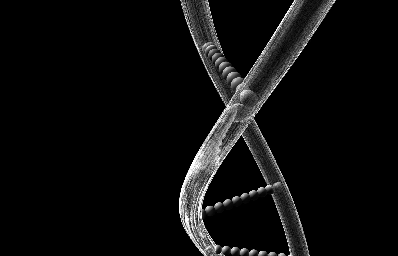

..e alla fine sto seguendo l'idea di hopp.. XD..appena ho qualcosa di decente posto il risultato..cmq in attesa di commenti e critiche..

Piccolo up..inseriti i filamenti (tutti a manooo)..ora li modificherò un po per aver un effetto più realistico..magari inserendo le strutture delle basi disegnate in 3D..
