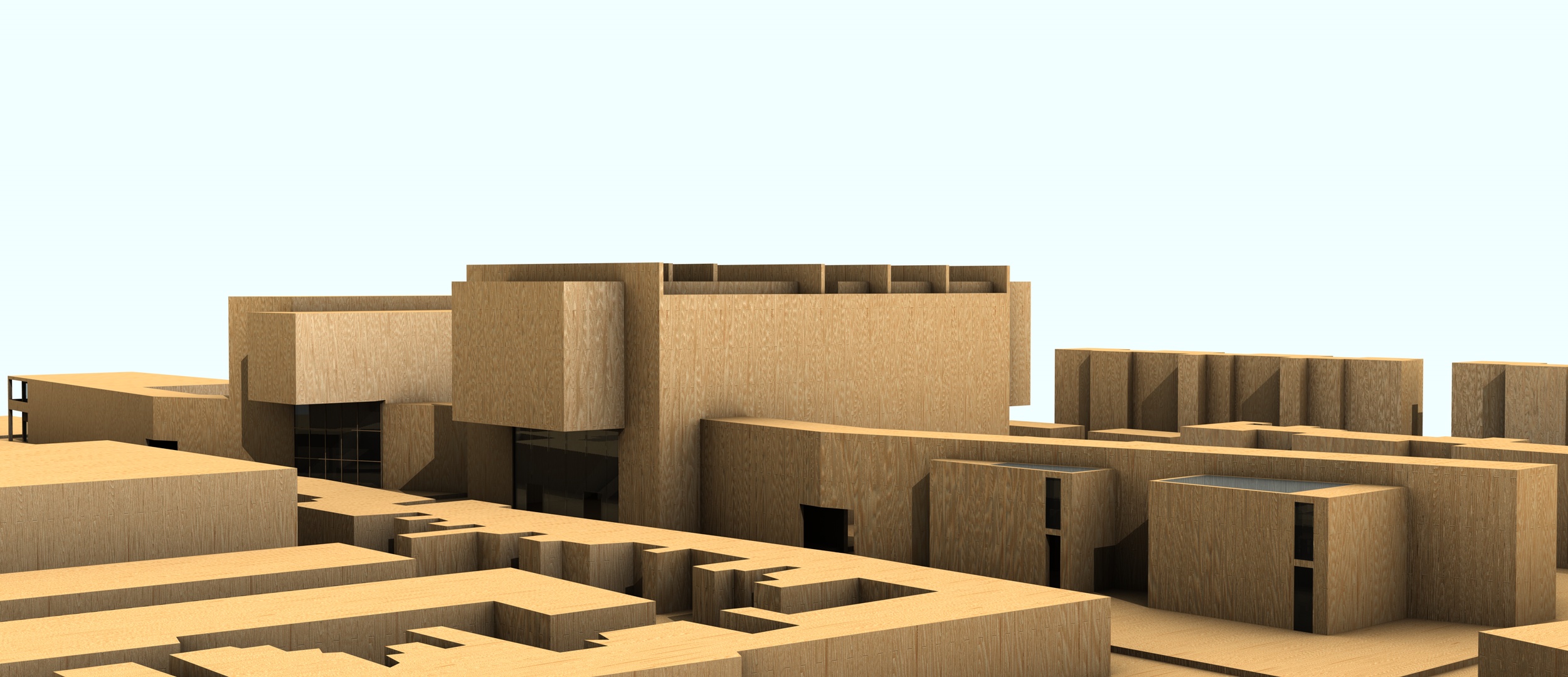

modello in legno
Post by laura_282002 »
che ne dite??? come faccio a renderlo più reale????

ciao laura
non mi convince l'illuminazione che hai dato, che tipo di luce hai usato ? è un po' troppo bruciato, io darei un'illuminazione piu' morbida
se vuoi simulare il classico modellino in legno secondo me la texture ha troppe ripetizioni
un po' di tempo fa avevo fatto un modellino che ti posto (preferisco un'illuminazione piu' soffusa) con ambientazione classica delle foto che si fanno ai plastici architettonici con sfondo nero e con il classico faretto che illumina
è un buon punto di partenza comunque :)

ho usato il GI con una luce infinita!! purtroppo non sono ancora molto brava con queste luci!!
tu che luce mi consigli di usare??

che versione hai di cinema ?
potresti provare ad illuminare con un cielo (al quale applichi un colore molto tenue azzurro) ed una luce infinita leggermente gialla con ombre area e bassa intensità
ho fatto una prova ed il risultato mi sembra accettabile (se hai la 11 ti posto la scena)
ciao_____________

allora va meglio??? che ne dite????
arcnello
Posts: 3235
Location: riviera di ponente
Re: modello in legno
Post by arcnello »
io dico che ora va molto meglio rispetto a prima :)
ciao________
