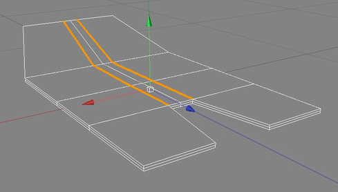

Potrebbe dipendere dal modo in cui hai modellato quelle appendici.
Prova, dopo aver selezionato tutti i poligoni, il comando Ottimizza dal Menu Funzioni.
In ogni caso, ti consiglio di aggiungere almeno 2 tagli al modello (come indicato in figura), sia sotto che sopra.
L'hypenurbs non gestisce bene gli n-gons, e ti conviene avere ogni poligono come quadrangolare.

Perfetto! Ho provato con ottimizza e funziona tutto benissimo. Le appendici le avevo modellate facendo due tagli ai poligoni inferiori e ricreando le facce interne con il bridge. Evidentemente avevo creato qualche poligono strano senza accorgermene..
Grazie mille!!
