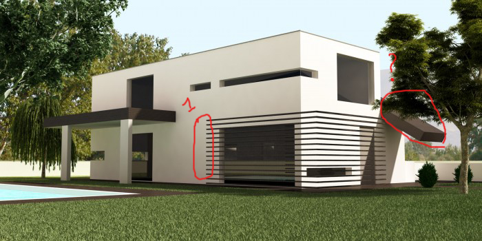

Che ne dite???
commenti e critiche graditi

bello complimenti, io rivedrei solo "l'acqua".
una curiosità l'erba come l'hai realizzata? :)

complimenti.... ma l'erba è tutta uguale cercherei di differenziarla sia nelle colorazioni che nelle dimensioni, i vetri sembrano non esserci forse aumentando le riflessioni li migliori o mettendo una hdri, la texture dell'albero di sfondo risulta sgranata e mal scontornata, quelle linee orizzontali tipo mensole non ho capito bene cosa siano, rivedrei il materiale dell'acqua della piscina, troppo celeste, la scurirei ed aumenterei le riflessioni... non sono un esperto di architettura ma secondo me alcune cose non quadrano... ma aspetta il parere degli architetti.

Anchi'io non capisco le linee orizzontali, tantopiù che sembrano non proiettare ombre!
Quoto per l'acqua e i vetri e aggiungo che potevi modellare un minimo di infissi!

quoto quanto già detto, ed aggiungo che lo sfondo nemmeno mi convince molto, mi sembra che ci siano tonalità diverse, (forse è da contrastare maggiormente...)
per una scena così, ti consiglio di aggiungerlo in post lo sfondo.

Anche la falda inclinata va rivista, è di uno spessore troppo grande...

secondo me le cose che dovresti modificare ti sono state gia ampiamente suggerite, mi sono permesso di segnarle sull'immagine per darti un consiglio più mirato, secondo me dove ho segnato con l'uno se è un brisoleil aka frangisole avrebbe bisogno di una strutturina senno cosi sembra galleggiare nell'aria, mentre per quanto riguarda il punto interrogativo non ho capito bene cosa sia cmq qualsiasi cosa sia anche se solo decorativa come ti è stato suggerito da Sandrigia ha uno spessore eccessivo, ciao
