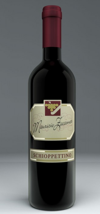

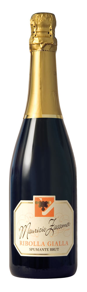

Clothilde, lo modello direttamente, o secondo voi posso usare qualche altra tecnica??
Grazie
Re: Capsula bottiglia spumante
Se non hai particolari esigenze opterei per una modellazione normale partendo da un cubo ed impiegando una hipernurbs facci sapere ciaocri73 wrote:Buongiorno a tutti... è la prima volta che scrivo nel forum; ho un problema, devo rivestire il tappo ed il collo di una bottiglia di spumante con una capsula, che strumento posso usare ??
Grazie
Secondo te riesco a rendere le grinze e le pieghe in modo realistico con le texture ??
Ti conviene modellare i rilievi dovuti alla gabbietta che mantiene il tappo, le grinze più piccole possono essere tranquillamente realizzate con l'impiego di una buona tex. a patto che di inserirla nel canale Displacement del materiale. Tieni però conto che per avere un buon risultato devi avere un numero sufficiente di poligoni per la zona tappo e comunque avrai tempi di render abbastanza importanticri73 wrote:Grazie MarcoDG
Tutto ciò se poni il tuo oggetto con primi piani piuttosto vicini altrimenti applichi la tua texture (trattata in scala di grigi) nel canale rilievo

Modellare da zero i fili intrecciati è piuttosto arduo... con clothilde, invece, se usi un buon numero di suddivisioni vengono perfette.
